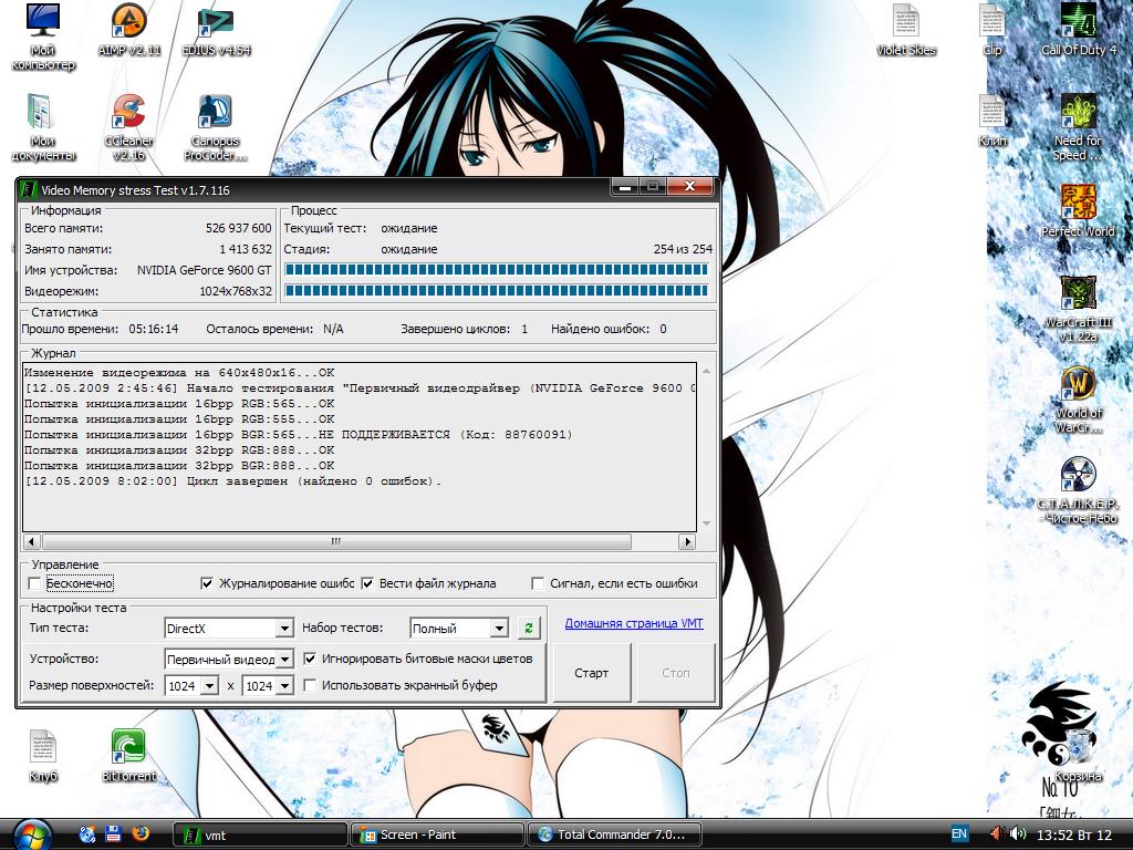

Ветеран Сообщения: 8722
Профиль | Отправить PM | Цитировать I4igo, тут или врет датчик температуры или просто брак видюхи , попробуй протестировать память этой прогр. http://www.nvworld.ru/downloads/vmt.zip , и потом выложи скрин .

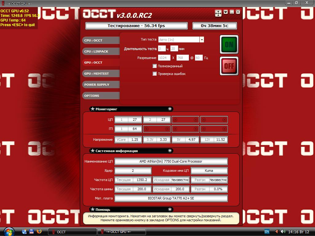

Новый участник Сообщения: 13
Профиль | Отправить PM | Цитировать samara1532, Я протестировал программой, которую вы выложили. Вот результат:
http://forum.oszone.net/attachment.p...1&d=1242129385 Ошибок не обнаружено. Также я провел одно4асовой тест с нагрузкой на видеокарту. В те4ении 5 минут видеокарта нагрелась до 64*, но компьютер не завис, а продолжил работать до окон4ания тестирования (1 4ас). После теста нагрузка с видеокарты была снята и температура упала до 44*. Вот скриншот теста в примерно середине его проведения: http://forum.oszone.net/attachment.p...1&d=1242129717 Вывод: Я уже не знаю 4то и думать, 4то делать. 1) Тестировал процессор с большой нагрузкой на него в те4ении 4аса, температура максимальная была 34* - зависания не было. 2) Проверил оперативную память видеокарты - ошибок не обнаружено. 3) Тестировал видеокарту с нагрузкой на GPU, нагрелось до 64* и работало без проблем в те4ении 4аса, тогда как в играх у меня зависает при достижении 50* и немного выше. Может протестировать еще блок питания? Ребята подскажите пожалуйста 4то еще можно сделать, кроме как везти системник в сервисный центр. Вот еще данные: 1) У меня 2 жестких диска старого UATA типа. Один из них (на нем стоит Виндовс) 40 гб, 2003го года выпуска. Может ли быть при4ина в этом? Перед установкой Винды, диск С форматировался. 2) На компьютере еще до проведения тестов была паро4ка зараженных файлов вирусом Net-Worm.Win32.Kido.ih, а также вирусом Worm.Win32.AutoRun.ahhp (.agts, .aguf, .agkf). Я нейтрализовал\удалил их KIS 2009. Может переустановить Виндовс? |

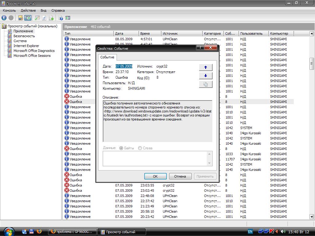

Профиль | Отправить PM | Цитировать I4igo, в журнале ошибок должна быть указана ошибка , выложи сюда .
можно попробовать проверить диск Viktoria 4.xx . |
