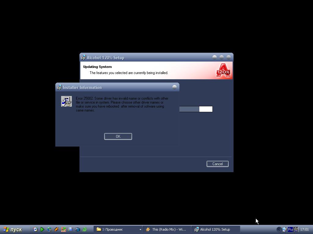

Ветеран Сообщения: 1609
Профиль | Отправить PM | Цитировать Ругается на имя привода... Другой какой-либо вируталки не стоит?
------- Отправлено: 18:40, 08-02-2005 | #21 |
Линуксоид-стакановец Сообщения: 2391
Профиль | Отправить PM | Цитировать Драйвер от предыдущих версий конфликтует с новым. Удали в папке Windows драйвер что-то типа ...bus.sys
------- Отправлено: 19:59, 08-02-2005 | #22 |
Пользователь Сообщения: 79
Профиль | Отправить PM | Цитировать Нет виртуалки больше не стоит .... скорее всего со старым ругаеться ......
[mzd] Цитата:
Как поточнее узнать что и где удалить ? |
Отправлено: 20:56, 08-02-2005 | #23 |
ФерзЪ Сообщения: 770
Профиль | Сайт | Отправить PM | Цитировать http://forum.alcohol-soft.com/index....16984&hl=25002
+ http://support.alcohol-soft.com/en/k...le=Error+25002 там нарисовано и показано где и что надо удалить... обычный конфликт нескольких установленных/ранее_устанавливаемых виртуальных CD |

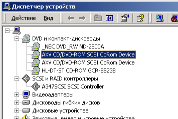

Профиль | Отправить PM | Цитировать Доброго всем дня … всё как и говорилось здесь я сделал… и в итоге то я алкоголика поставил…. Но вы не поверите но проблемы возникли снова ! ! ! ! во первых в диспетчере появилось устройство с именем A347SCSI SCSI контроллер … причем имя уж очень напоминает имя в экспертной установке a347scsi неправда ли ! ! ! см . рисунок …
Алкашик запускается и выскакивает такая хрень … В настройках программы указываю число виртуальных дисков (1)… и снова такая фигня … ERROR ID 3 см.рис … в итоге конечно найденные на винте файлы образы смонтировать на устройство не удается… и мой алкашик опять не работает ! Что делать дальше ? А ? Люди добрые подскажите пожалуйста ! |
Последний раз редактировалось Valerka, 10-02-2005 в 19:32. Причина: лучше один раз посмотреть .... чем сто раз я буду говорить .... Отправлено: 19:26, 10-02-2005 | #28 |

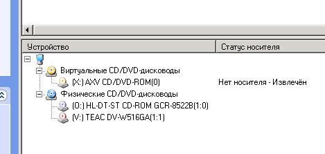

Профиль | Сайт | Отправить PM | Цитировать Valerka
как должно быть - можно увидеть на рисунке. кстати. на контроллере "девайса" висит знак предупреждения... с чем это связано? RClick-Свойства. и еще, как пишет Support - http://support.alcohol-soft.com/en/k...tle=Error+ID+3 |
