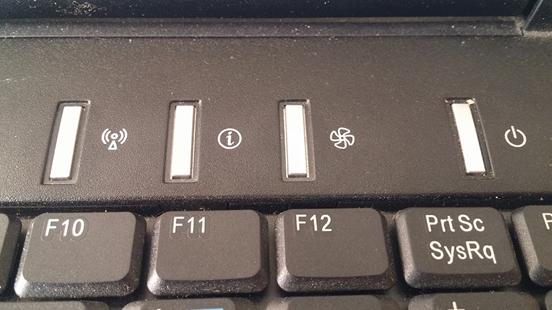

Профиль | Отправить PM | Цитировать Тоже не пойму как сделать так что бы бук увидел wifi сети, адаптер установлен без ошибок, главное на XP и Vista тоже самое, не видит сети wifi, на кнопку что находится вверху реакции никакой нет.
По этой ссылке качается, устанавливается http://support.ts.fujitsu.com/IndexD...A-4A59BDCCDFCA но результата не даёт, если нажимать вентилятор (кнопку рядом с выключением) то в трее появляется ярлычок вентилятор но ничего не происходит на остальные две кнопки сверху реакции не какой нет, буду пробовать версия 1.4.6 но думаю такая же борода будет ! |

Профиль | Отправить PM | Цитировать 1.4.6 версия программы даже управялет скоростью вентилятора процессора (как оказалось), но диод отвечающий за wifi не загорается при нажатии на соответствующую клавишу включения wifi модуля
