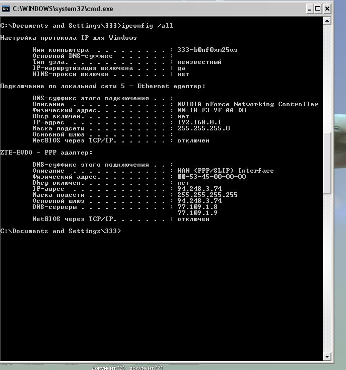

Ситуация такая. Есть комп и ноутбук. К ноуту подключен USB модем, через который и интернет на эти 2 компа расходится. Сеть через свич. Компы пингуются, но друг друга не видят. Сначала и интернета не было, но каким то макаром настроил, теперь есть интернет на обоих, но все равно не видят друг друга(По сети игра ). Группы менял (MSHOME WORKGROUP) не помогает. Все сервисы связанные с сетями уже методом тыка переклацал, тож ничего. Думаю мож проблема в кабеле? смотрел как обжаты вроде норм, ток 1 мне не нравиться, но друг сказал если б это кабель был неправильно обжат, то вообще б не пинговались. так что если мало информации написал не пинайте, говорите допишу обязательно

Профиль | Отправить PM | Цитировать Получается у вас в данный момент следующая ситуация:
Обе машины пингуют друг друга, запущены службы "Рабочая станция", "Сервер", "Обозреватель компьютеров". А в "сетевом окружении" только та машина, просмотр "сетевого"с которой запущен? net view в коммандной строке тоже ничего не выводит? Обжимку проверить конечно стоит, либо одолжить кабели, которые заведомо рабочие, но пинг либо отсустствовал бы либо был бы нестабильный. Все так, как я описал? На последнем скрине вывода "ipconfig /all" ноутбука выключен NetBIOS через TCP/IP, без него не будет работать.. Что в логах системы в ошибках про NetBIOS и указанные выше службы? |

Профиль | Отправить PM | Цитировать Django, практически угадал, в сетевом окружении я вижу только себя(так же и в командной строке, и в FAR'e), ноут же и себя не видит. выключен NetBIOS через TCP/IР - влючен был автоматич., изменил, перегрузил - ничего не изменилось(((
Цитата Angry Demon:
Цитата Django:
Тип события: Ошибка Источник события: NetBT Категория события: Отсутствует Код события: 4311 Дата: 22.05.2009 Время: 8:22:43 Пользователь: Н/Д Компьютер: 333-B0NF0XM25US Описание: Сбой при инициализации из-за невозможности создать устройство драйвера. Данные: 0000: 00 00 00 00 01 00 58 00 ......X. 0008: 00 00 00 00 d7 10 00 c0 ....×..À 0010: 13 01 00 00 3b 00 00 c0 ....;..À 0018: 00 00 00 00 00 00 00 00 ........ 0020: 00 00 00 00 00 00 00 00 ........ это при каждом старте ноута. дрова переставлял, и с подписью и без(что тоже уже говорил) не помогает З.Ы. Я так понимаю что у меня комп в норме, раз и себя видит, и логи почти чисты, единственна ошибка у меня на компе: Тип события: Ошибка Источник события: DCOM Категория события: Отсутствует Код события: 10020 Дата: 21/05/2009 Время: 17:30:22 Пользователь: Н/Д Компьютер: BOSS Описание: Неправильный дескриптор безопасности По умолчанию Запуск и активация на уровне машины. Он содержит элементы управления доступом Access Control с неправильными разрешениями. Поэтому запрошенное действие не выполнено. Это разрешение можно исправить с помощью средства администрирования Component Services. и вот что иногда у меня: Тип события: Предупреждение Источник события: Tcpip Категория события: Отсутствует Код события: 4226 Дата: 21/05/2009 Время: 16:16:13 Пользователь: Н/Д Компьютер: BOSS Описание: Достигнут предел безопасности для TCP/IP, налагаемый на количество попыток одновременных TCP-подключений. Данные: 0000: 00 00 00 00 01 00 54 00 ......T. 0008: 00 00 00 00 82 10 00 80 ...... 0010: 01 00 00 00 00 00 00 00 ........ 0018: 00 00 00 00 00 00 00 00 ........ 0020: 00 00 00 00 00 00 00 00 ........ больше ничего такого. я так подозреваю что с ноутом бока какието((( надо решать... Расшифровка на будущее чтоб избежать лишних сообщений: Компьютер: 333-B0NF0XM25US - НОУТБУК Компьютер: BOSS - МОЙ КОМПЬЮТЕР (стационарный) |
