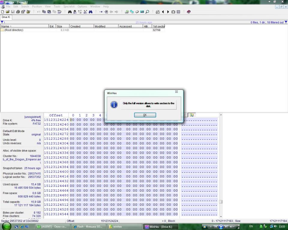

Профиль | Отправить PM | Цитировать JIeXuH, WinHex -> F9 -> выбрать флеш -> Ctrl+A -> Ctrl+L -> OK.
------- Отправлено: 02:55, 04-06-2009 | #9 |
Новый участник Сообщения: 15
Профиль | Отправить PM | Цитировать Короче вот такое получается
Only the full version allows to write sectors to the disk. В приклепаных файлах скрин |
