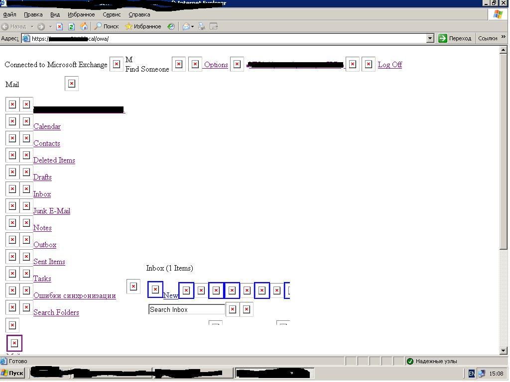

В локалке стоит Exchange server 2007, есть DC и ИСА 2006 все настроено и работает корректно (отправка и получение почты), но есть проблема:
1)настроена OWA пока только локально, если заходить в браузере https://nameserver.doman.local/owa дальше проходить аутентификация: пользователь домена и пароль проходит удачно дальше закружается веб оутлук но там изображение вообще не отображается, есть только подписи к кнопкам (см. прикрепленный файл) и почему там все на английском хотя сам почтовик русский? и все, как это исправить подскажите пожалуйста???

1. Покажите вывод команды: Get-OwaVirtualDirectory |fl >c:\owa.txt (Данная команда запросит настройки OWA и сохранит их в файл C:\owa.txt, его и надо показать. Если хост на WS 2008, надо будет запустить шелл от имени администратора)

Покажите настройки аутентификации на все каталоги IIS на Exchange Server. Проблема на 99% именно там.

а как мне показать настройки аутентификации на катологи в IIS?

Сообщения: 26
Веб узлы - доступ
Autodiscover - чтение, запись журнала, индексация каталога
EWS - чтение,запись журнала, индексация каталога
EXadmin - полный доступ
Exchange - полный доступ
Exchweb - полный доступ
MS Activ-Sync - запись журнала, индексация каталога
OAB - чтение, запись журнала, индексация каталога
OWA - чтение, запись журнала, индексация каталога
Public - поный доступ
UnifiedMessaging - чтение, запись журнала, индексация каталога
CertSRV - чтение, запись журнала, индексация каталога
CertControl - чтение, запись журнала, индексация каталога
CertEnroll - чтение, запись журнала, индексация каталога
RPC - запись журнала, индексация каталога
RPCWithCert - запись журнала, индексация каталога
aspnet_client - чтение, запись журнала, индексация каталога

Это Mail-Enabled User, несколько другое. Вы должны создать типовой ящик, как для пользователей Вашего домена.
По каталогам не то, нужны настройки аутентификации. Я Вам приведу типовой пример, при котором все должно работать:
Default Web Site - Anonymous Authentication
Autodiscover - Windows Authentication
EWS - Windows Authentication
Exadmin - Basic, Windows Authentication
Exchange - Basic, Windows Authentication
Exchweb - Basic, Windows Authentication
MS Activ-Sync - Basic, Windows Authentication
OAB - Windows Authentication
OWA - Basic
8.1.375.2 - Anonymous Authentication
Public - Basic, Windows Authentication
RPC - Windows Authentication
RPCWithCert - Disabled

Спасибо большой, сделай как Вы написали базовые настройки все заработало на ура, спасибо еще раз.
