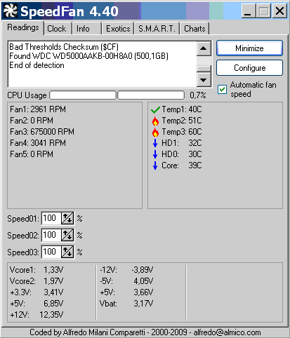

Чуть попозжа выложу скрин SpeedFan.

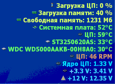

Аватара для DRONAN
Сообщения: 49
Тип файла: gif Everest.gif
(11.8 Kb, 34 просмотров)
Тип файла: gif SpeedFan.gif
(11.3 Kb, 30 просмотров)
Цитата Surround:
ZALMAN или SCYTHE, какие ж еще))) »
А по конкретней?
