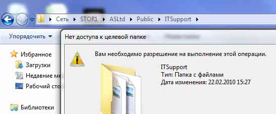

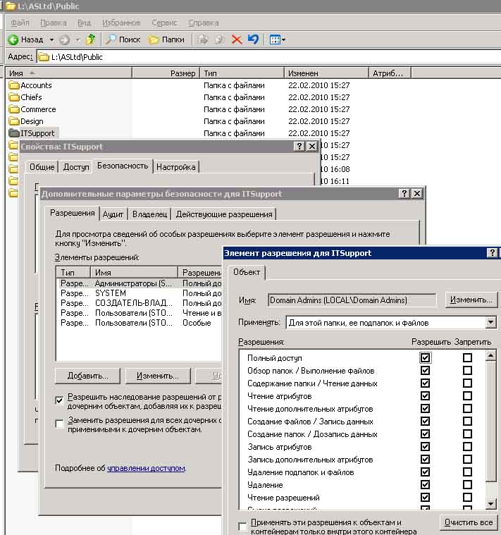

Новый участник Сообщения: 5
Профиль | Отправить PM | Цитировать 5 - попытка создать папку.

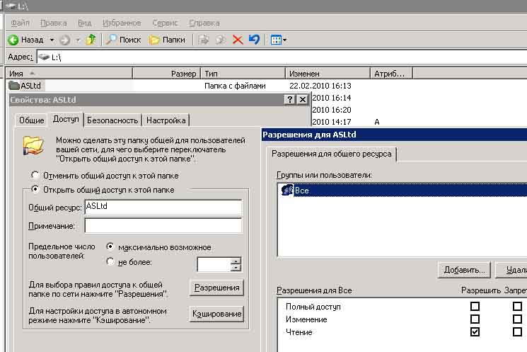

Профиль | Отправить PM | Цитировать WooDFox, вы на вашу шару root (или как она там у вас называется) дайте доступ не только на чтение (рис1), но и на изменение (Права доступа на шару действуют так: более " перекрывают" более "мягкие" - если NTFS-правами на папку вы выставили изменение, а share-правами только чтение, то итоговый доступ будет "чтение", и наоборот).
