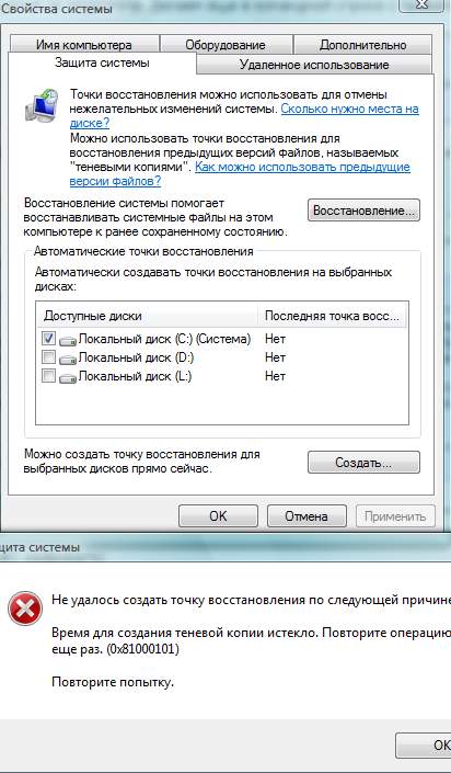

Профиль | Отправить PM | Цитировать вот после этого сбоя , у меня пропали все точки, которые я делал раньше, где-то встречал , что если что-то ставилось какая-либо система, то все точки удаляются автоматом, но не в этом дело.. я ж не могу их создавать , ошибка возникает когда пытаюсь ее создать.
ошибка возникает после продолжительного времени (10-15мин чего-то думает), после того как нажмешь на кнопку "создать".. место на диске есть скриншот посмотрите |
