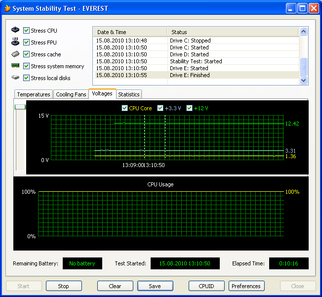

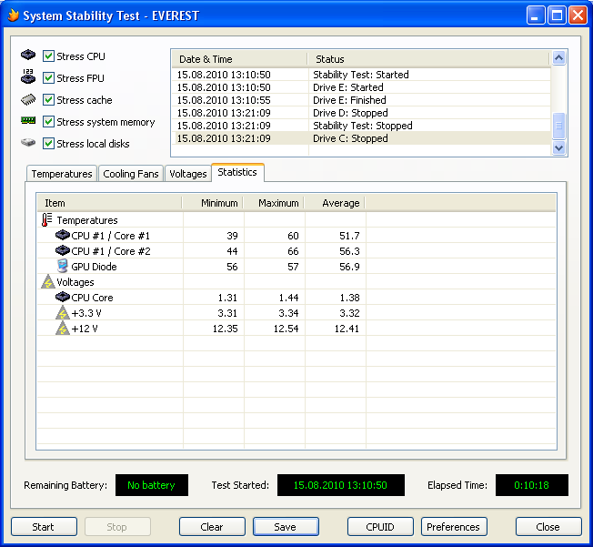

Программой еверест, Вкладка сверху, Сервис - Тест стабильности системы, поставить слева все галочки и запустить тест на 15 минут, потом выложить сюда скрины с Statistics, Voltage .
Отправлено: 22:22, 23-08-2010 | #42
Сообщения: 8
Тип файла: png stabilitytest.png
(37.4 Kb, 40 просмотров)
Тип файла: png Voltage.png
(34.1 Kb, 33 просмотров)
Все понял,спасибо!(как до жирафа...)
Вот посмотрите плиз:

У вас перегрев процессора, термопасту на процессоре меняли?

Уважаемые господа -stalinit078 ,Military ,IgNat.Поменял на процессоре термопасту и все отлично стало работать!!!
СПАСИБО ВАМ ОГРОМНОЕ!!!
