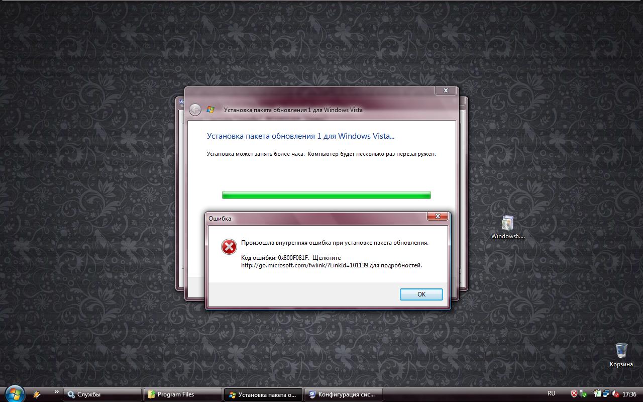

Доброго времени суток! 4 дня назад на ноуте решил поднять на висту первый сервис пак для дальнейшего обновления, в результате чего столкнулся со злосчастной ошибкой 0x800F081F пробовал ставить 2мя путями: через центр обновления, в результате чего на 12% скачки вылетала эта ошибка; и отдельным пакетом, загруженным с сайта мелкософтов, где вылетало то же самое но только к концу установки. Проверялся утилитой System Update Readiness Tool, в CheckSUR.txt всё чисто... Пробовал удалять антивирь, тоже самое, так же пробовал поднять из диагностического режима - аналогично. 5 день бьюсь, пока безуспешно. Что то копал про косяки с софтиной vlite, но таковой не установлено.
Хз уже что делать, варианты под снос ОС не предлагать, система нулёвая. Кто чем может, прохэлпуйте.

Отправлено: 17:04, 20-10-2010 | #4
Сообщения: 7
Тип файла: jpg 0x800F081F.jpg
(165.2 Kb, 15 просмотров)
Если бы хоть что то из этого помогло я думаю тема была бы не актуальной, Eset был снесен под корень,как уже говорилось. На данный момент ковыряюсь со службами, включены только виндовые службы (все). Автозагрузка - аналогично.Сторонних запущенных процессов в трее не имеется. Уместно ли здесь говорить о несовместимости драйверов с пакетом установки? Если да, то как можно выяснить конфликтующий драйвер.
