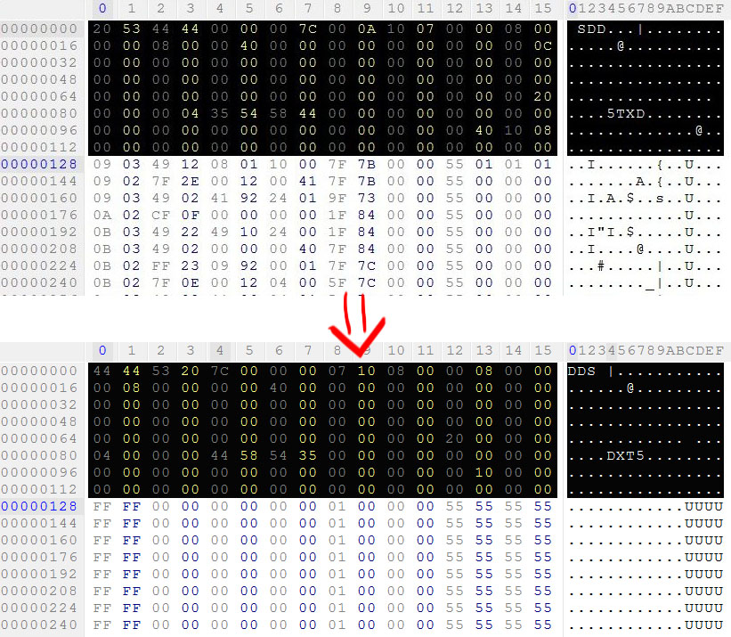

Вот пример, заголовок файла, нужно найти значения на верхней картинке и заменить их на значения на нижней картинке, очень часто требуются именно такие операции. Ещё иногда нужно добавить заголовок в файл. Хотелось бы обойтись без сторонних утилит, так сказать автоматизировать, потому что иногда количество файлов переваливает за несколько тысяч.

конкретизируйте задачу именно для батника (картинки он распознавать не умеет): ОТКУДА взять блок (файл/позиция/длина/значение), КУДА этот блок записать/вставить (файл/позиция/длина/значение), как планируете передавать эти параметры в батник (переменная, командная строка, файл)?

Нужно чтобы выделенная часть файла на картинке сверху была найдена в файле и заменена на выделенную часть файла на нижней картинке. Картинка в моём предыдущем посте.

собственно, ничем не отличается от примера из поста #6 (кроме имен файлов), по вашему рисунку блок считается именно с начала файла... либо, укажите другое условие:
@echo off
set F0=mcc001n2b. SDD
set F1=DXT5_2048x2048.dds
dd bs=1c count=128 if="%F0%" of="%F1%"
