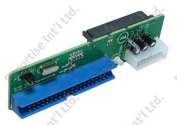

Сообщения: 9
Тип файла: jpg 353922438_970.jpg
(15.9 Kb, 29 просмотров)
Модель материнки Albatron KX400-8XV PRO V2.0, нету разъемов SATA, есть IDE 2-a разъема, один красный (подключен IDE диск 40гигов), другой белый (подключено, два привода), SATA-й на 500ги, я думал, сделать как «slave» - диск. Вот и подскажите, что можно сделать?
Адаптер на фото:

Отправлено: 12:31, 12-05-2011 | #9
Аватара для samara1532
Сообщения: 8722
Благодарности: 1887
Цитата M_OLEG:
что можно сделать? »
купить переходник (адаптер) IDE > SATA
выкинуть старый диск .
Цитата M_OLEG:
Адаптер на фото: »
на адаптерах стоит джампер .
