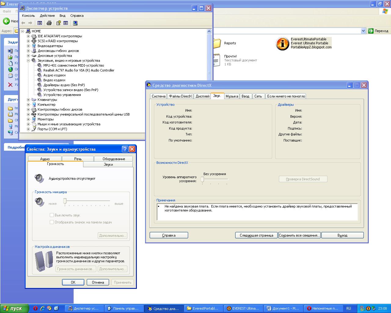

Несколько дней уже маюсь со такой проблемой – после переустановки WinXP не работает встроенная звуковая карта. Ни с какими драйверами.
Конфиг: Тип ЦП AMD Sempron, 1500 MHz (9 x 167) 2200+ Системная плата Acorp 7KT600 (5 PCI, 1 AGP, 3 DIMM, Audio) Чипсет системной платы VIA VT8377 Apollo KT600 Звуковой адаптер C-Media CMI9739A/9761 @ VIA AC'97 Enhanced Audio Controller Звук в БИОСе включен. Windows XP SP3 со всеми обновлениями. После переустановки системы автоматически установились все устройства кроме аудиоконтроллера и встроенного raid-контроллера. С оффсайта системной платы были скачаны и установлены драйвера на чипсет, raid и по-моему на lan. На звук драйверов нет. На сайте C-Media тоже пусто. Была проинтегрирована в систему сборка-пакет звуковых драйверов. Система в автоматическом режиме подхватила драйвер «Vinyl AC’97 Codec Combo Driver (WDM)», однако в процессе установки произошла перезагрузка системы (по-моему при копировании файла Vinyl97.sys), причем без экрана BSOD и без записи в журнал событий. После перезагрузки восклицательные знаки появились на DVD приводах и самой звуковой плате. Далее все устройства встали нормально, однако звука не было. В дальнейшем скачал несколько драйверов на эту звуковуху из разных источников (типа drivers.ru и nix.ru, а также с via.com.tw), результаты каждый раз были разные (от BSOD до нормальных установок), но звука так ни разу и не было. Ставил и на чистую систему и не на чистую. В данный момент имею такую ситуацию как на скриншоте. Такая же конфигурация возможна и с драйверами «Vinyl AC’97 Codec Combo Driver (WDM)» Дальше не знаю что делать. Есть подозрение на аппаратную неисправность звуковухи, блок питания, но его поменять нет возможности. Надеюсь на вашу помощь. PS: Драйвера на звук всегда ставились только после установки всех других драйверов. PS2: Причиной переустановки системы были перезагрузки при установке драйверов на web камеру (как оказалось в последствии из-за недостатка питания на USB портах). Кроме того пользователи жаловались на некие сильные шумы в наушниках и колонках. |

Драйвера в аудиокарте наверное нет (Radeon 9200), как можно это точно определить? Динамика в трее нет, т.к. windows вообще говорит, что нет аудиоустройства. Только диспетчер устройств его видит ) Джеки уже отключал и подключал - эффекта 0 А есть у карточки какие-то перемычки на материнке? Может их попробовать потыкать. Чувствую, что куплю сегодня бу карточку и решу этим проблему, комп уже отдавать надо. |
