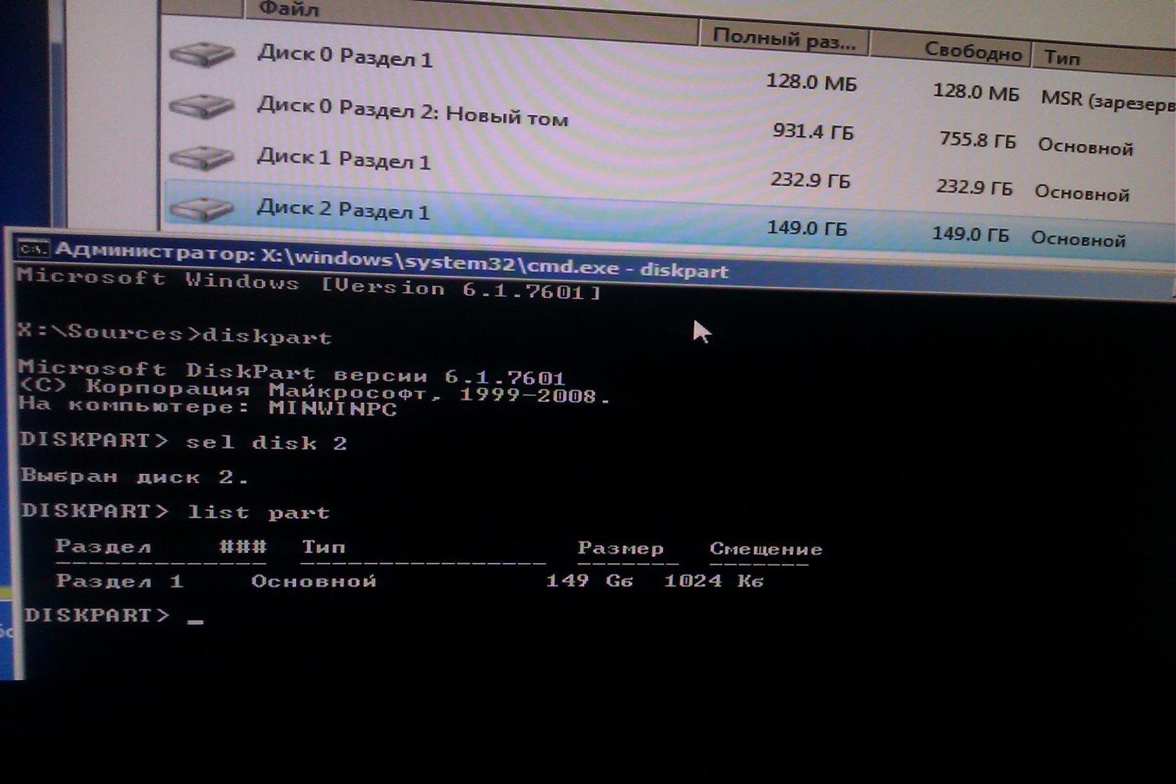

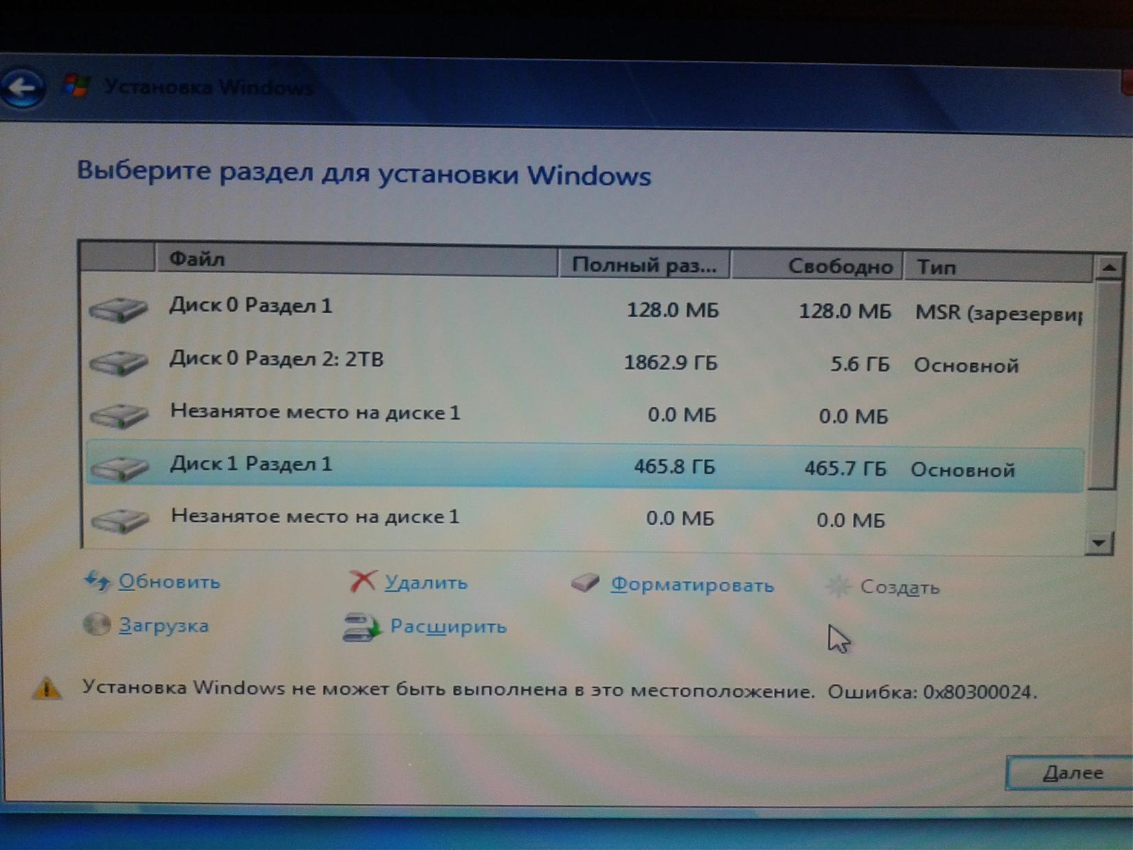

Профиль | Отправить PM | Цитировать Добрый вечер, после попытки установки какого то сомнительного софта, испортилась винда(системные ошибки, рекламные вставки и.т.д.) короче решил по быстрому переустановить и столкнулся с вышеизложенной ошибкой, сперва при установке 8 с флешки, а затем и при установке 7 с диска. Фотки поделал, к сообщению прилагаю, так же хочу добавить что винда не ставиться как на диск с 500гб, так и на диск с 80 гб, который тоже есть в списке, на диск с 2TB ставить не могу, т.к. там архив фильмов. Еще меня смущает то что при созданном разделе на диске в 500гб, программа установки отображает 2 графы с незанятым местом, и написано что там ноль байт( как видно по фото:
Диск на разделы никогда не разбивал, всегда ставлю в общак, никогда прежде ничего подобного не происходило) Буду рад любой помощи) P.S. СПАСИБО УЖЕ НЕ НУЖНО, ПРОБЛЕМА РЕШИЛАСЬ САМА СОБОЙ, после того как я отключил лишние диски, оставив только рабочий |

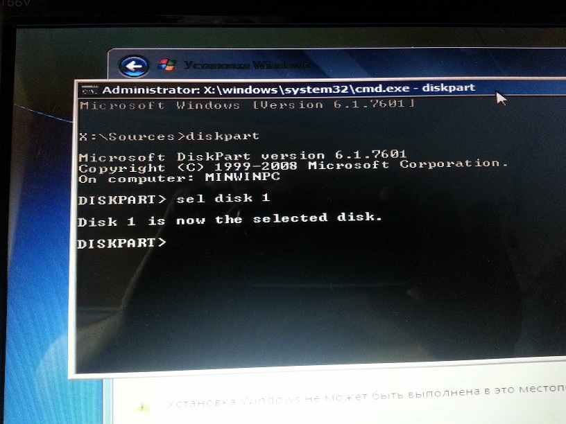

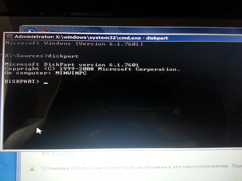

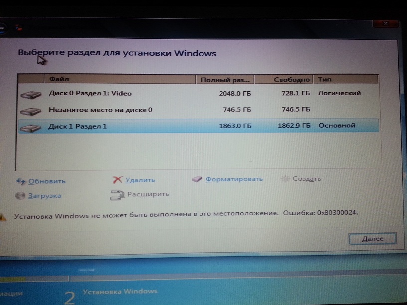

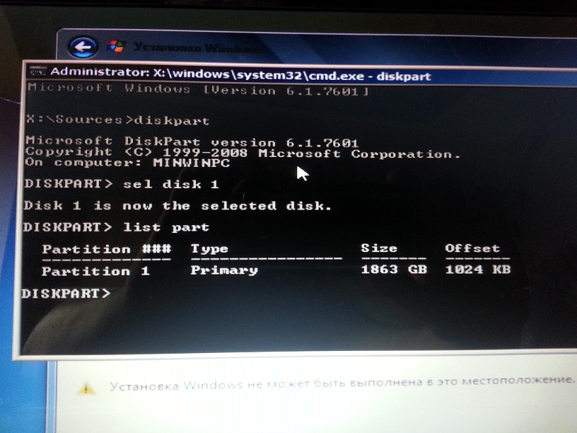

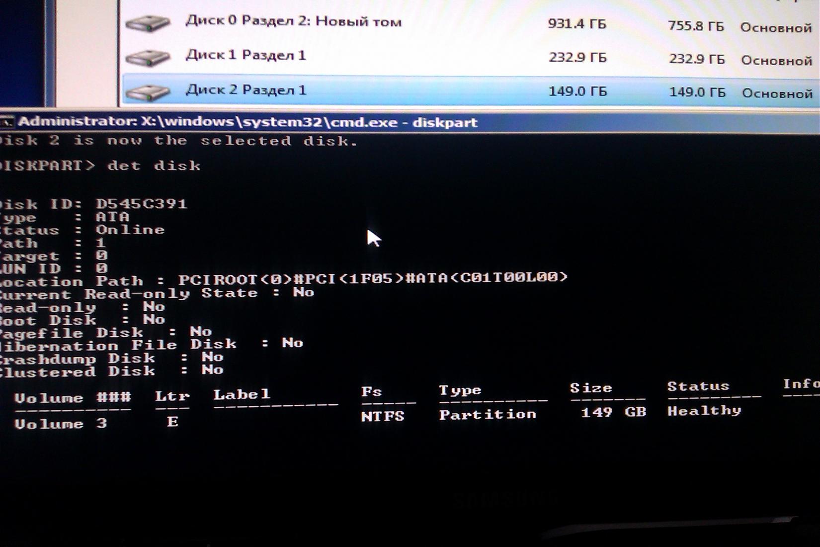

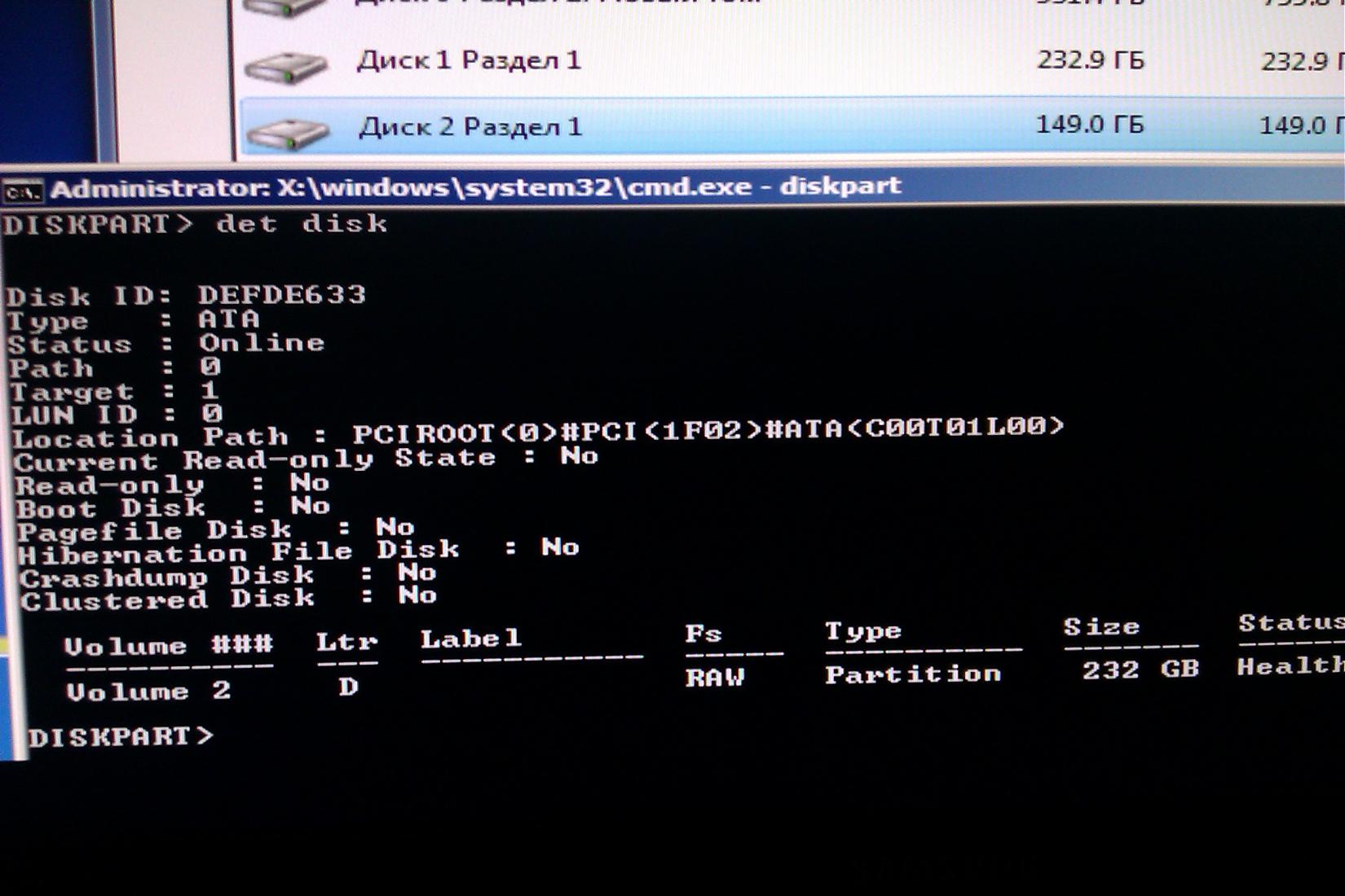

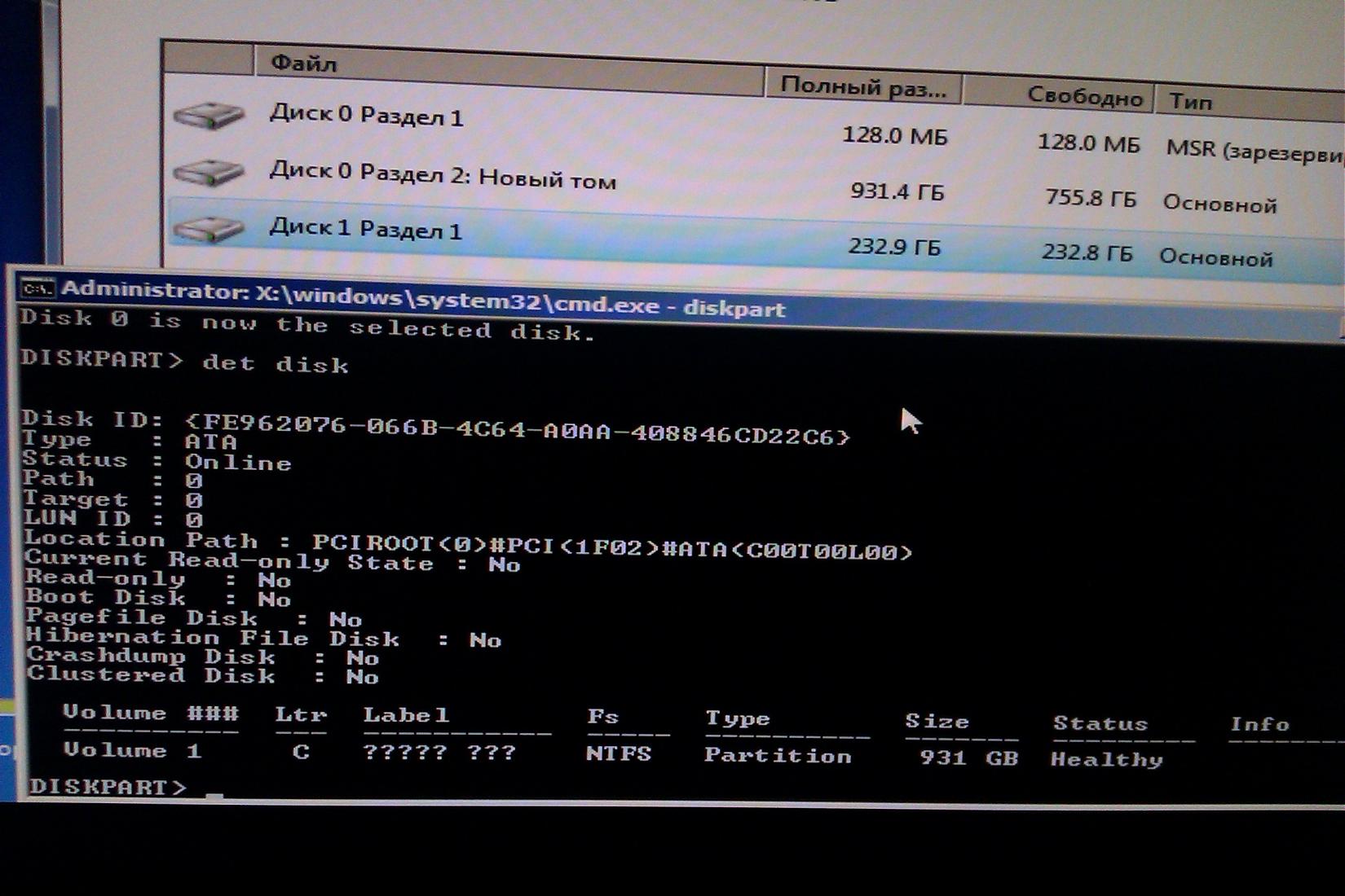

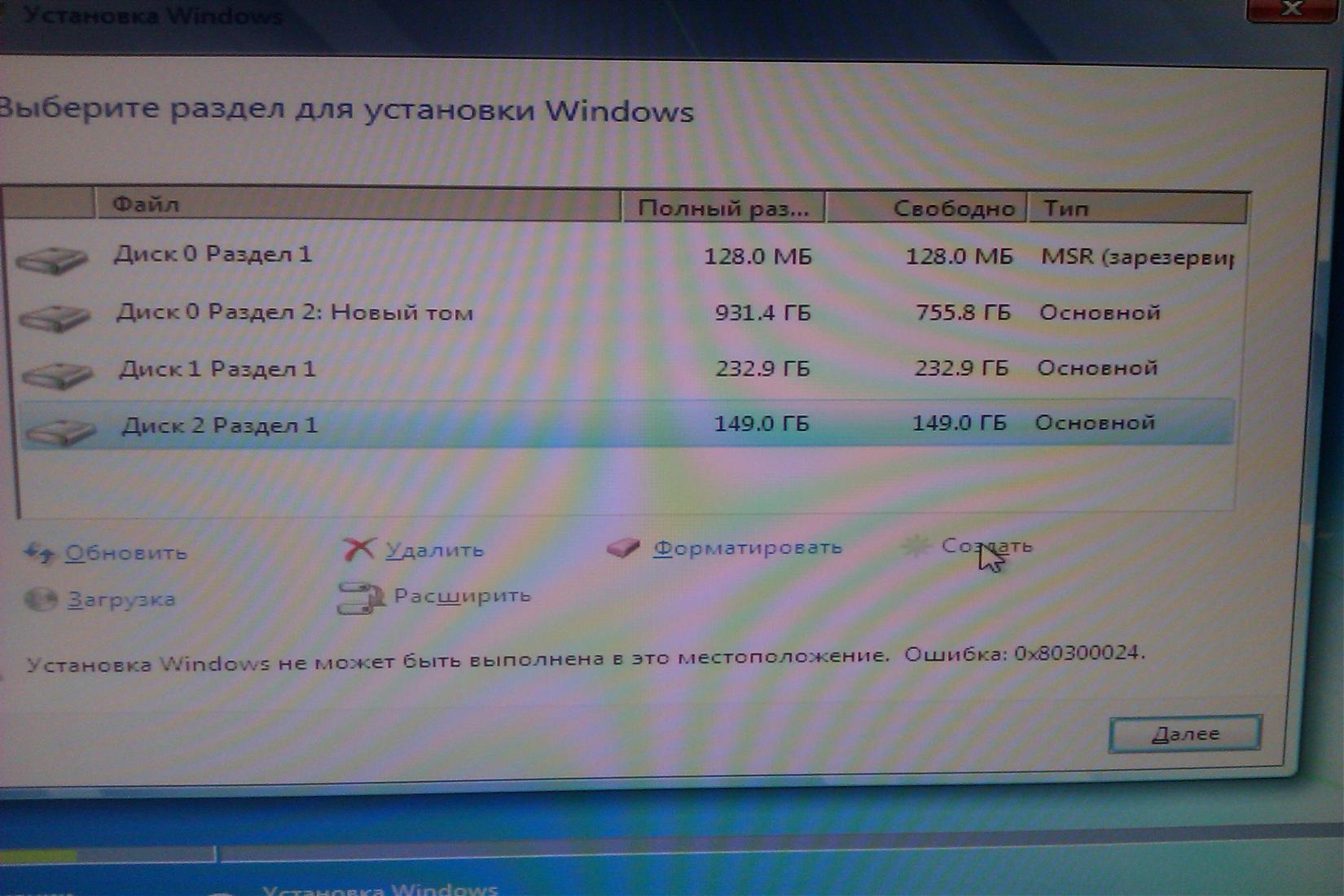

Профиль | Отправить PM | Цитировать Добрый день.
Столкнулся с этой проблемой при переустановке Windows 7, до этого подобной проблемы не было. Методом, приведенным на http://okshef.blogspot.ru/2012/03/windows-08030004.html, устранить проблему пробовал, бесполезно. Во вложении все требуемые фото. Выбирал специально диск 1 (не 0, как приводилось в примере). И почему то не видит Windows мой 3Тбайтный диск, видит у него только 2 Тб, остальное помечает при загрузке незанятым местом, а при установленной ОС вообще не видит. Т.е. вместо 5 Тб пользоваться могу только 4мя. Заранее благодарю за помощь. |
Отправлено: 07:53, 13-06-2013 | #46 |
Модератор Сообщения: 16855
Профиль | Сайт | Отправить PM | Цитировать zakkiuloff, "Диск 0" не пробовали отключать?
------- Отправлено: 08:34, 13-06-2013 | #47 |
Профиль | Отправить PM | Цитировать Диск отключил, но теперь при установке запрашивает какие-то драйверы на жесткие диски... Что за день?.. (
