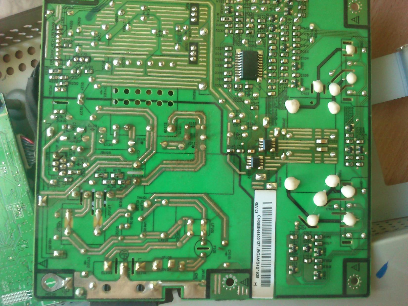

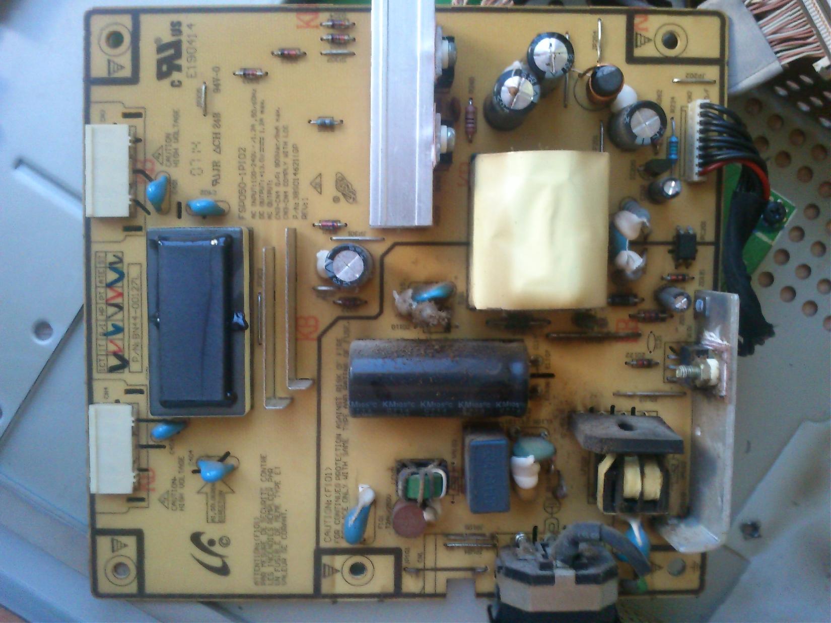

скорей всего вздулись электролиты и коротит какойто контроллер/шим подсветки, точней скажет мультиметр вродебы вот он: http://monitor.net.ru/forum/download.php?id=125505 две маленькие микросхемы по средине |

Профиль | Отправить PM | Цитировать Инвертор это и есть 2 микросхемы посередине платы? Я так понял нужно их менять и кондеры если вздулись?
если можно поподробней пожалуйста что нужно заменить/перепоять. И есть ли вообще смысл. |

Профиль | Отправить PM | Цитировать Как бы конденсаторы могут быть и целыми внешне, а высохшими (потерявшими емкость) внутри! Если есть возможность - замените все конденсаторы в блоке питания и инверторе.
