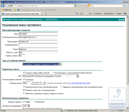

Установил центр сертификации на контроллер домена.
По инструкции должно быть вот такое окно при расширенном запросе сертификата (cert1.png).

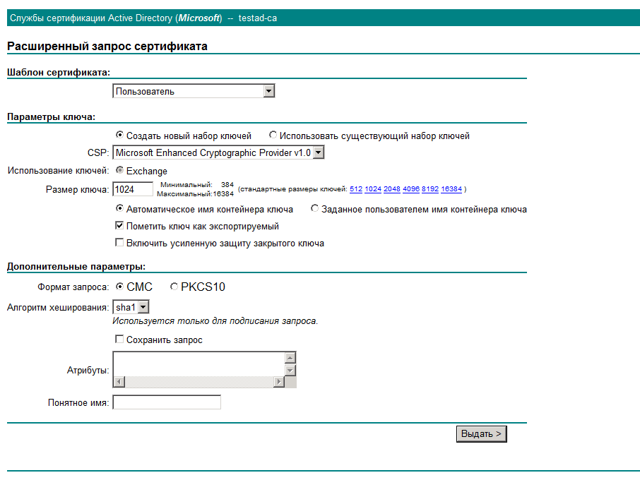

А у меня окно такое, как на cert2.png.
Если кто-то знает в чем может быть причина, подскажите, пожалуйста.

Измените шаблон сертификата и появятся требуемые поля.

Но в шаблонах нет пункта "Сертификат подлинности сервера". Его как-то добавлять нужно?

Используйте консоль Шаблоны сертификатов для создания шаблона либо используйте шаблон Веб-сервер.

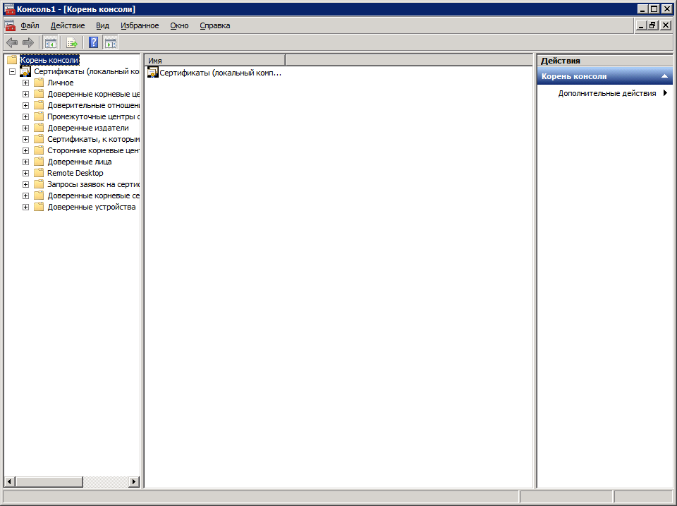

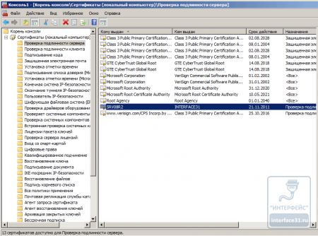

1. Данный шаблон можно использовать, чтобы создать сертификат для сервера терминалов?
2. Как его правильно установить на терминальный сервер? По инструкции оснастка сертификатов на терминальном сервере должна выглядеть, как на mmc1.png, а у меня она выглядит, как на mmc2.png. Я что-то недонастроил?

2. Как его правильно установить на терминальный сервер? По инструкции оснастка сертификатов на терминальном сервере должна выглядеть, как на mmc1.png, а у меня она выглядит, как на mmc2.png. Я что-то недонастроил? »
Нет просто на первом скрине что уж слишком много всего.
Почитайте Защищаем и оптимизируем RDP раздел Выбираем правильный сертификат для RDP как раз написан про сертификаты.
