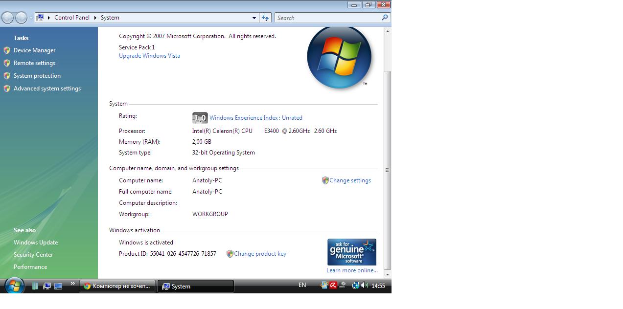

Сегодня на работе провёл эксперимент... Компютер с указанной на картинке конфигурацией и установленной на него моей проблемной GT630 уверенно запустился. Видео карта рабочая...
Что дальше не знаю...
