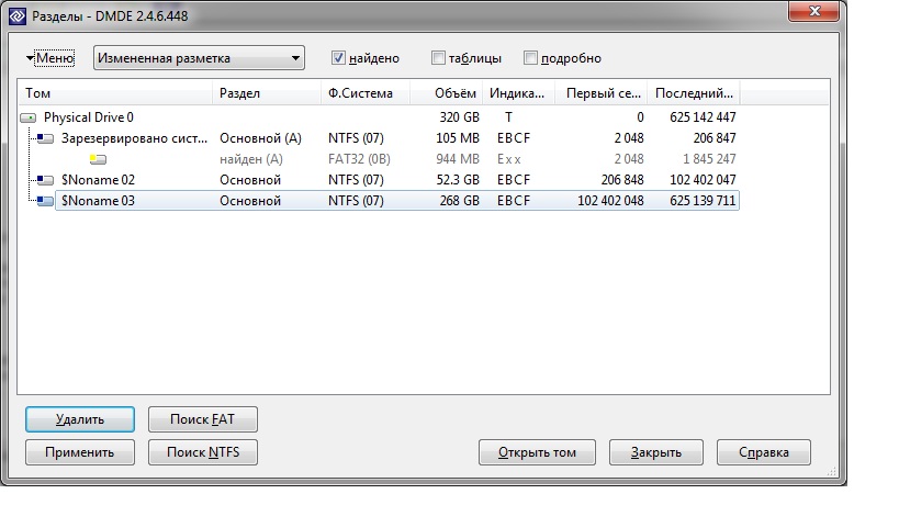

Здравствуйте, прошу о помощи.
Ситуация - Есть ноутбук с Windows 7 320gb винчестер разбит на 2 раздела, хотел родителям поставить linux совместно с виндой (надоело каспера продлевать), для этого сначала поставил acronis disk director, уменьшил диск D на 40гб, применил, он предложил перегрузиться - после перегрузки винда отказалась грузиться, не помню какая именно ошибка была, но в ошибке фигурировал Acronis os selector я выбрал при загрузке (нажав ф8) возврат к предыдущей конфигурации - и винда загрузилась!... После этого я удалил акронис, и решил поставить partition magic 8 (PM) .. на свою голову.. при запуске он сообщил что на винте есть какие то ошибки и предложил исправить, я, не особо вникая в подробности нажал "да" кажется раза 3.. вот.. после этого партишен мэджик грузиться перестал, и у меня пропал раздел "Д".. Я битый час в интернете искал решение проблемы, но толком ничего и не нашел, хотя проблема встречается повсеместно.. Но вот нашел ваш форум, видел даже похожую тему, там с помощью программы DMDE люди решали эту проблему, но я не особо понял как это сделать. Помогите мне пожалуйста, очень хочу восстановить раздел, т.к. комп не мой а родительский... Спасибо за внимание!! Вот скрин DMDE http://s2.ipicture.ru/uploads/20130922/a0614f2v.jpg |

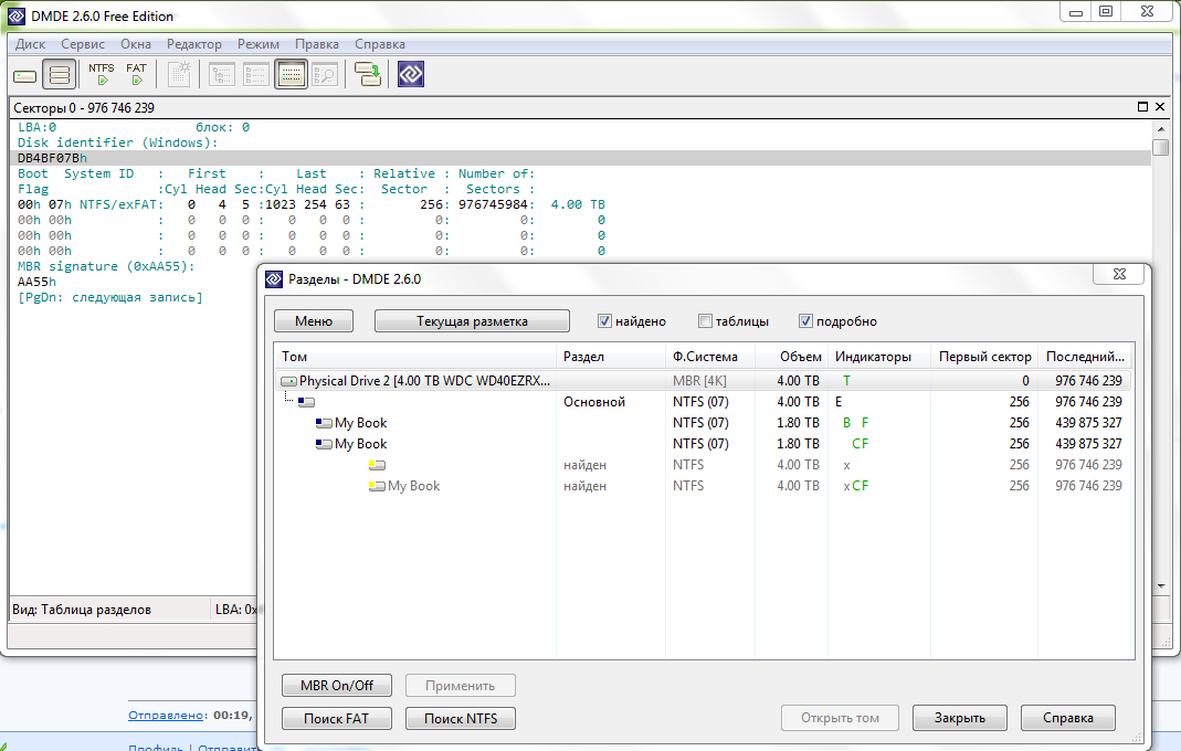

Имею новый внешний USB HDD объемом 4ТБ, заполнено около 700ГБ. Захотел познакомить его со своим плеером WDTV Live, который любит автоматически создавать на жестком диске библиотеку файлов. Но ввиду своего возраста ему видимо не знакомы диски такого объема, поэтому дружить он с ним не стал. После подключения обратно к компу Windows 7 x64 предложила его (что уж там) отформатировать! Вобщем, симптомы для вас обычные... В управлении дисками RAW, 0 кб и тому подобное... Предлагаемая везде и всеми чудо-утилита DMDE разделы вроде как видит, файлы отдельные восстанавливает. Просто в данный момент не могу сделать одномоментно копию 700-800 гигабайт информации. Хотел бы узнать о тяжести моего случая и возможно ли безболезненное восстановление диска без использования других HDD? Приложил пару файлов для установления диагноза. Надеюсь на вашу помощь и благодарю! |

Однако знакомство с плеером WDTV Live дорого харду (в смысле файловой системе обошлось). Если была GPT то не помогла Protective MBR Block (LBA 0) ---- из присланного дампа видно, что и протектор потёрт и точно начало первого раздела в LBA:34 … Я пролистал все 800 секторов --- только вместо протектора появилась фальшивая MBR размером в 500 GB. После этой MBR следуют 7 занулённых 00h секторов, а дальше ещё смешнее --- начиная с LBA 8 по LBA 799 идут секторы с паттерном E5h. Я не знаю на какие разделы был разбит хард во внешнем диске. Но если раздел был не один, то остальные можно спасти скопировав Secodary (зеркало), а протектор стандартен --- просто чуток отредактировать MBR надо. См. буржуйское кино, --- в нём хорошо показана GPT --- 14_GPT_Partitioning_Concepts.mov А вот первый раздел не спасти… --- тут надо брать утилиту R-Studio и ею вытаскивать на другой хард… |

![]() Хотя мне непонятна картинка из DMDE --- сектор LBA 256 потёрт E5h, а редактор что-то понаходил , правда размер этого найденного мне непонятен. Но, если исходить из прописанного в MBR, то равен 976745984 секторов =(/2) = 488372992 KiB = (/1024) = 476926.75 MiB = (/1024) = 465.748779296875GiB. Может кто умнее чего придумает, но у меня выходит, что в другое место на этом харде не восстановить… Добавлено ======= А не ошиблись ли Вы с дампом секторов...???.... Уж слишком дамп не срастается с картинками из DMDE... Выложите ещё раз дамп первых 300 секторов, плз... |
