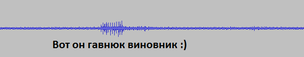

Акустика: 2.1 Microlab H-200. Подключена к компьютеру, звуковая карта: Asus Xonar DG. Питание от стабилизатора IPPON AVR.
Примерно каждые 20 сек. из колонок доносится странный звук. Возможно какие-то электро или радиопомехи, в общем в этом не очень разбираюсь. Записал этот звук на микрофон, будет прикреплён в теме. Этот звук не очень громкий и если включить музыку, то его вообще незаметно. Что предпринималось: 1. Вытаскивал mini jack из системника - бесполезно. Этот звук доносится даже если акустика в ждущем режиме. Переключение входов AUX, CD так же не влияет на исчезновение этого противного звука 2. Включение в другую розетку - бесполезно Жить конечно можно, но всё таки хочется знать что это и как от этого избавиться. Покупал акустику 3 мес. назад и раньше такого не замечал. |

В общем теперь вопрос такой: блок управления нуждается в ремонте или это особенность данной модели акустики? |

Профиль | Отправить PM | Цитировать Kirill576, Обычные электромагнитные наводки. Это не неисправность. Виновник, скорее всего, не сам блок управления, а провод которым он подключается к сабу - например, скручен в бублик и лежит рядом со стабилизатором или трансформатором БП саба.
