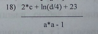

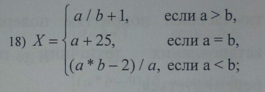

Новый участник Сообщения: 28
Профиль | Отправить PM | Цитировать нужно,вот по такому примеру

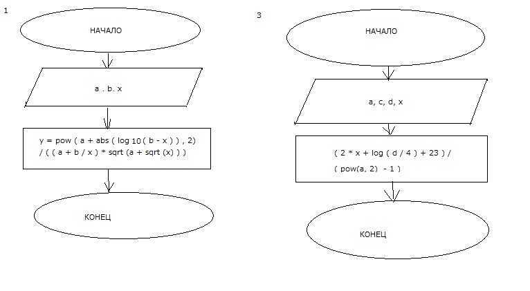

Отправлено: 03:01, 01-12-2013 | #14 |
Профиль | Отправить PM | Цитировать посмотрите вот 2-ой правильно ли?

Отправлено: 03:33, 01-12-2013 | #15 |
Ветеран Сообщения: 27449
Профиль | Отправить PM | Цитировать Цитата Tau_0:
Цитата Tau_0:
Цитата Tau_0:
Цитата mrcnn:
Вот Вам два числа с плавающей запятой: «⅓» ? «⅓» — между ними, говорите, равенства не будет?! Ну-ну. |
