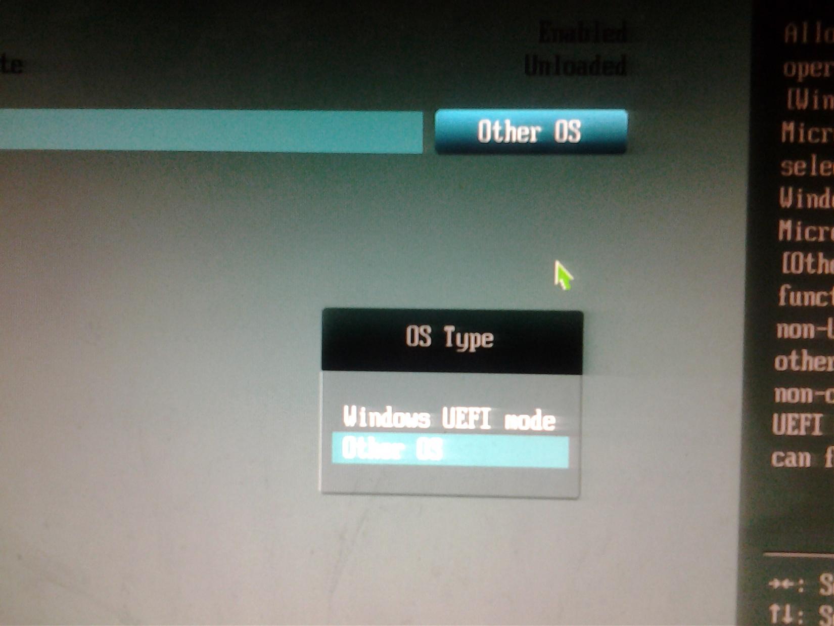

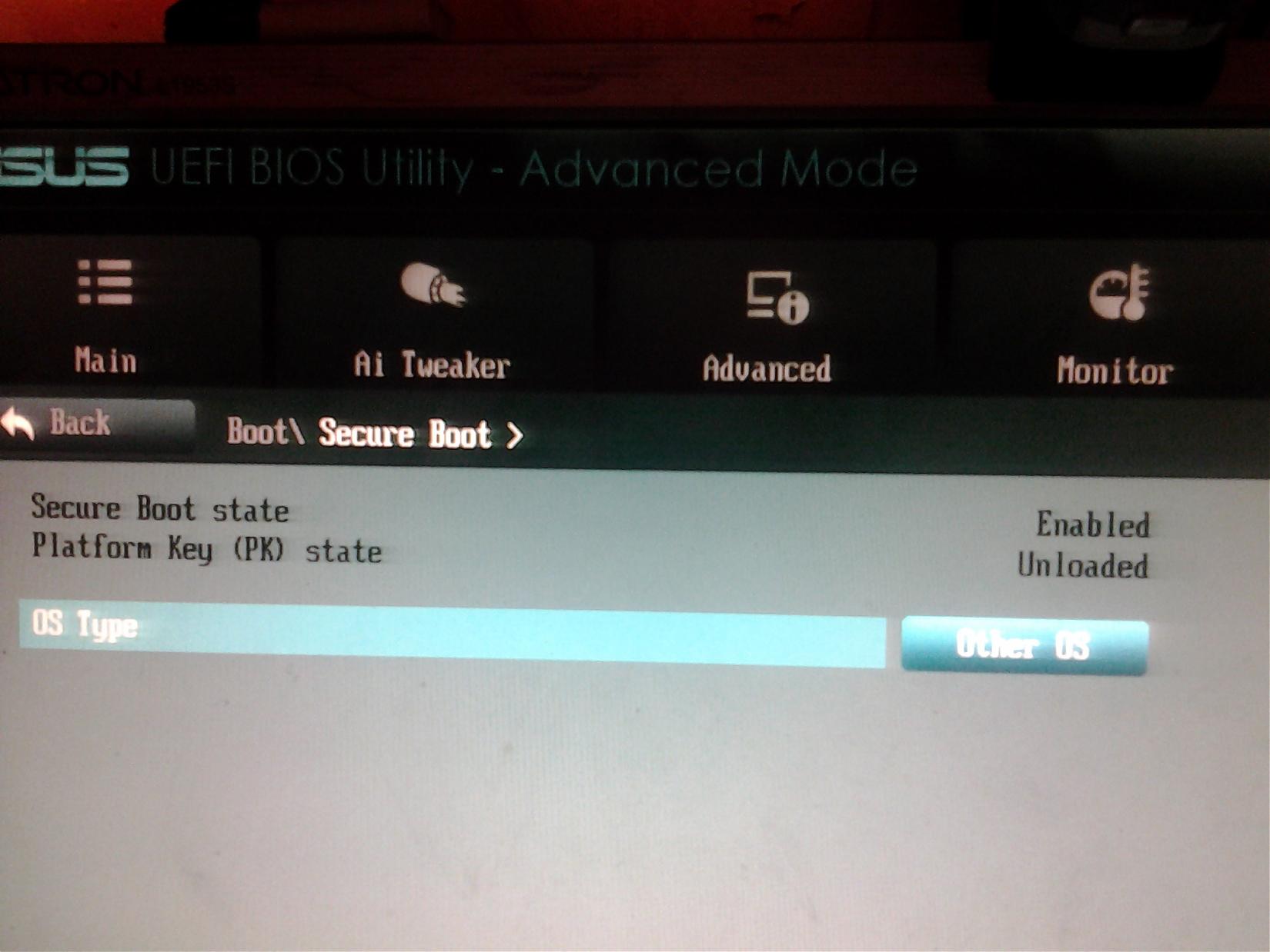

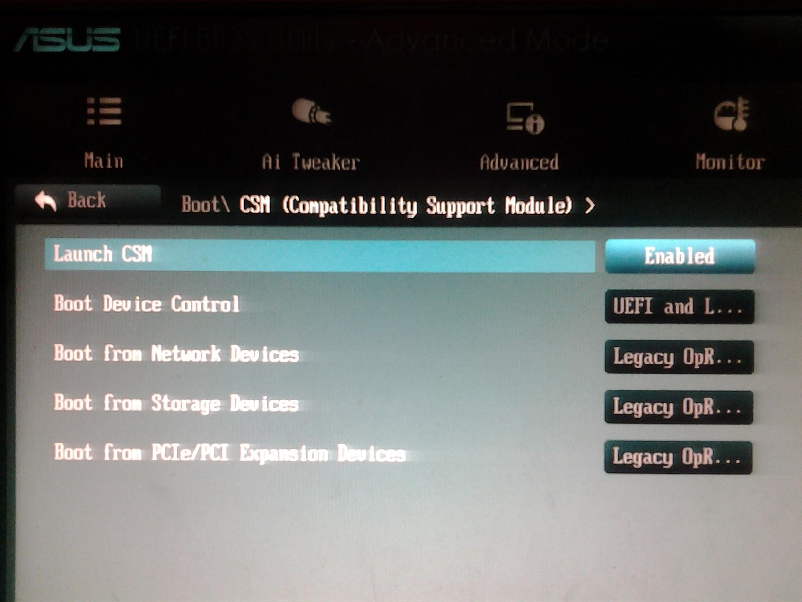

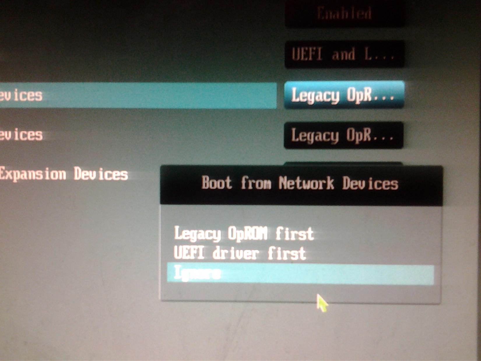

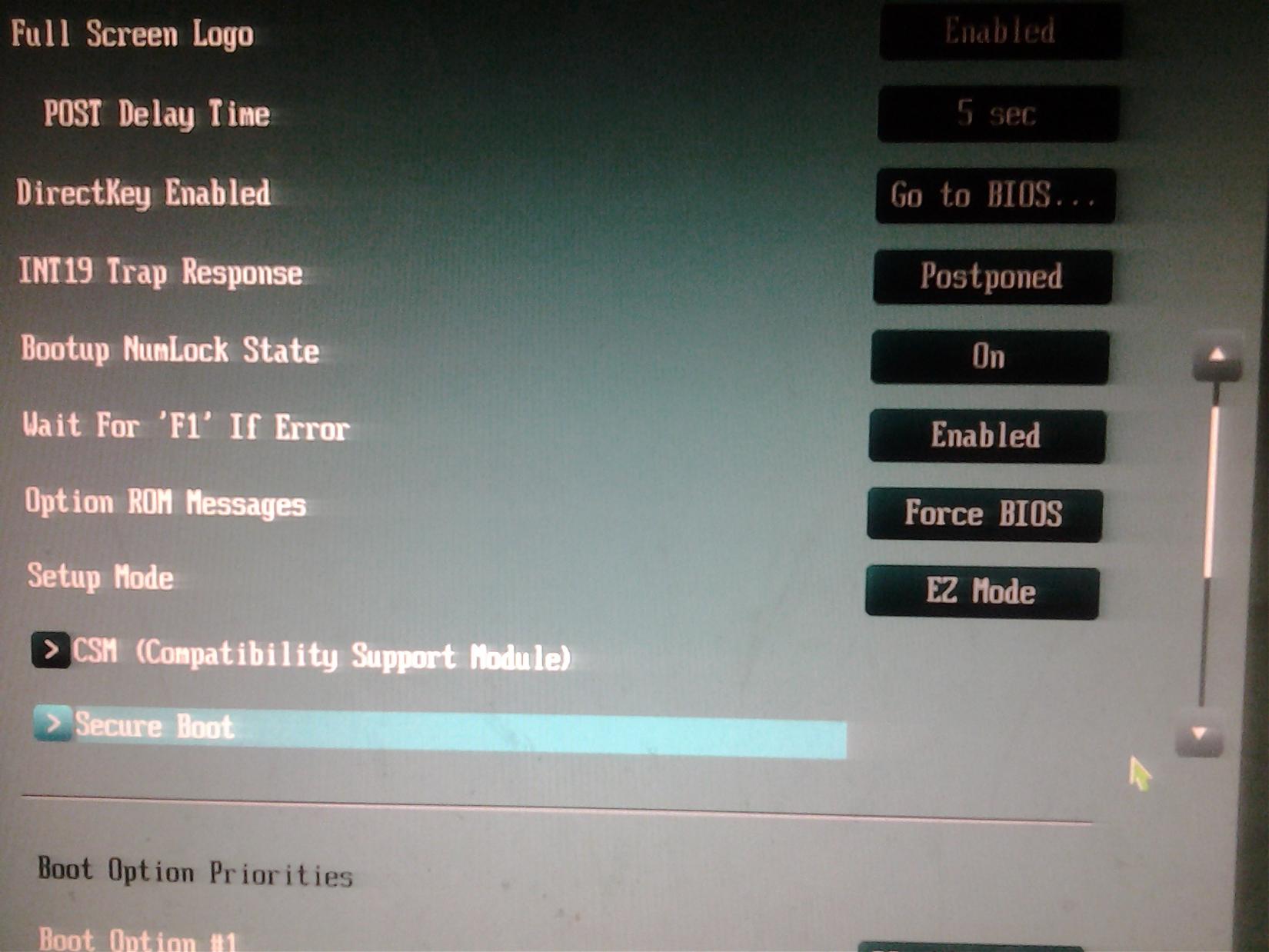

Если не ошибаюсь -должно быть так? Если да - то С:
А как не открывая системник (Не выковыривая таблетки) сбросить параметры?

Kuprijan, на начальном (главном) экране UEFI в режиме EZ Mode должна быть кнопка Default F5 (По умолчанию). Нажмите ее, согласитесь на изменения и перезагрузитесь. Теперь попробуйте устанавливать Windows XP как обычно.
По скринам: Secure boot=> Disabled
Boot from network devices=> Ignore
Все остальное правильно.

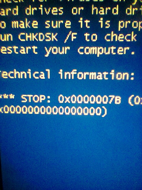

Сообщения: 21
Demetriadis, У меня нет disable, есть только windows UEFI и other OS? на other OS при установке XP - ругается - синяя смерть

Цитата Kuprijan:
У меня нет disable, есть только windows UEFI и other OS? »
Тогда Other OS.
Цитата Kuprijan:
при установке XP - ругается - синяя смерть »
на что жалуется? Подозреваю, что 0x7b.

Сообщения: 21
Тип файла: jpg Фото0028.jpg
(101.1 Kb, 27 просмотров)
Demetriadis,
Отправлено: 09:55, 05-01-2014 | #9
Аватара для Demetriadis
Сообщения: 227
Благодарности: 122
Kuprijan, скачайте AMD Chipset Driver V8.973 (8.0.877.0) for Windows XP/Vista 32bit & 64bit.(WHQL), распакуйте содержимое папки XP на флешку дискету или интегрируйте в дистрибутив.
