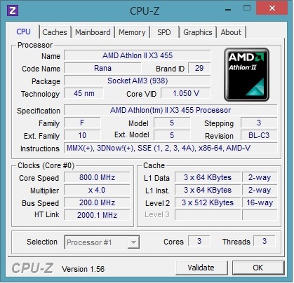

Тип файла: jpg 800.jpg
(73.8 Kb, 23 просмотров)
Цитата felson:
а дальше что делать »
Ничего, будет нагрузка на процессор, будет 3.1 или 2.2. Проблемы нет.
felson, у меня тоже 800 с 3.3GHz
