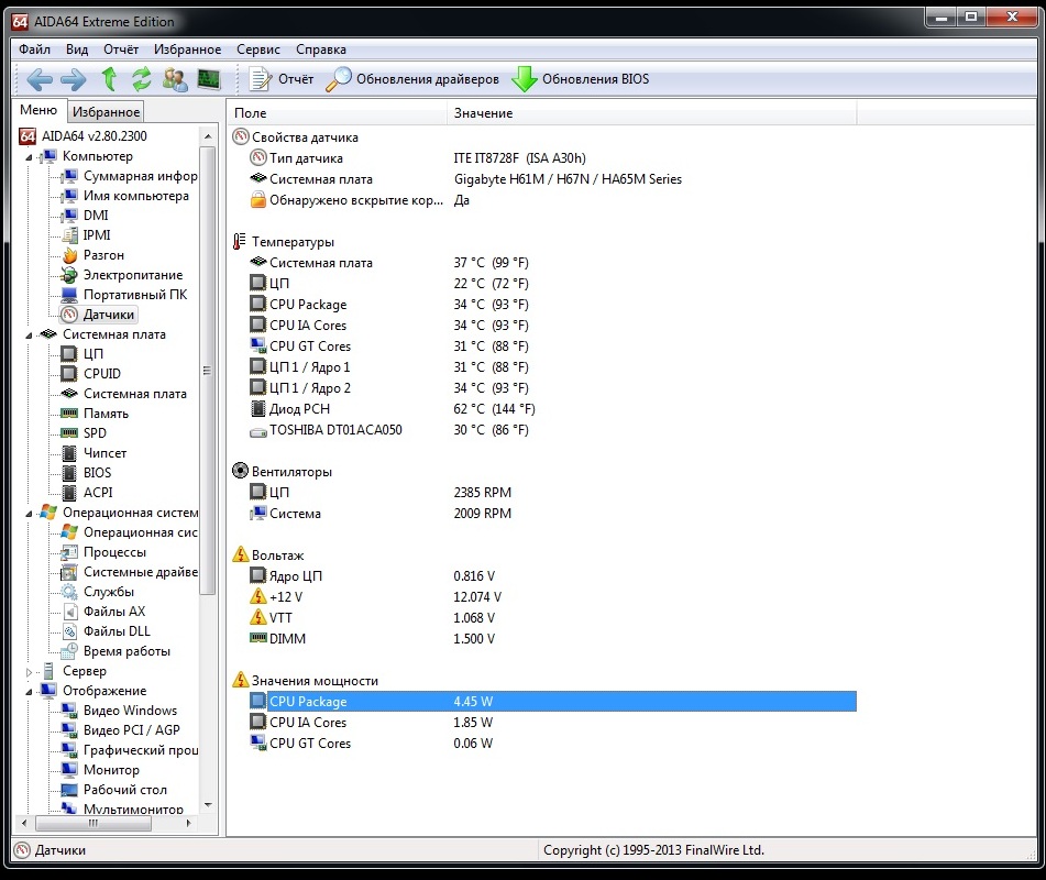

Описание: забыл дописать
Тип файла: jpg Безымянный.jpg
(188.0 Kb, 3 просмотров)

Доброго времени суток всем!
Компьютеру 4-5 месяцев, железо новое(только корпус старый)
Конфиг:
Gigabyte GA-H61M-DS2
DualCore Intel Pentium G2020, 2900 MHz (29 x 100)
Micron 1333 2048 10-9-9-24 (CL-RCD-RP-RAS) / 33-107-4-10-5-5-20 (RC-RFC-RRD-WR-WTR-RTP-FAW)
fsp 400w
ж/д 320гб (смарт новый)
Проблема:
В день по нескольку раз вылетают синие экраны(разные) и часто в интернете закрываются страницы из за плагина "адоб флеш"
Что делалось:
Ну для начало тестировал все железки по отдельности, И ВСЕ они рабочие как ни странно!
Память тестил утилитами (типа мемтест) и вставлял в другой комп.
Ж/д - виктория (смарт отличный не к чему придраться)
Запускал стрес тест аида - 1ч полёт отличный ни каких просадок по блоку, температура в норме(файл прикреплён)
Только вот чипсет кажет 60 градусов (палец на радиаторе легко выдерживает температуру) ставил вентилятор для теста сверху, снизил температуру до 40 градусов ( результат ни как не поменялся проблема вся та же)
Попробовали заменить М.П. на точно такую же, результат точно такой же! (плата стаяла на рабочей машине, проблем с ней не наблюдалось)
попробовали заменить ОЗУ на точно такую же, результат не изменился (снял с рабочей машины, тестил 2 раза, проблем не наблюдалось)
Попробовали заменить процессор, Изначально бы целерон (не помню точно модель) теперь стоит пентиум (проблема осталась.
Далее переустановил windows ultimate 7 на виндовс 7 ultimate и через 1 день снова пошли синии экраны и вобщем всё то же самое...
Посоветуйте что ещё можно сделать???
