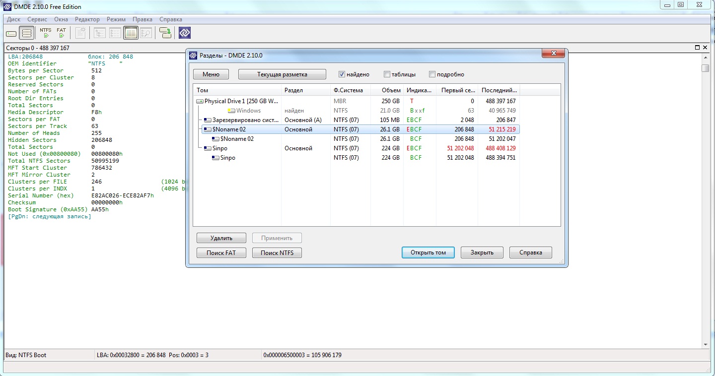

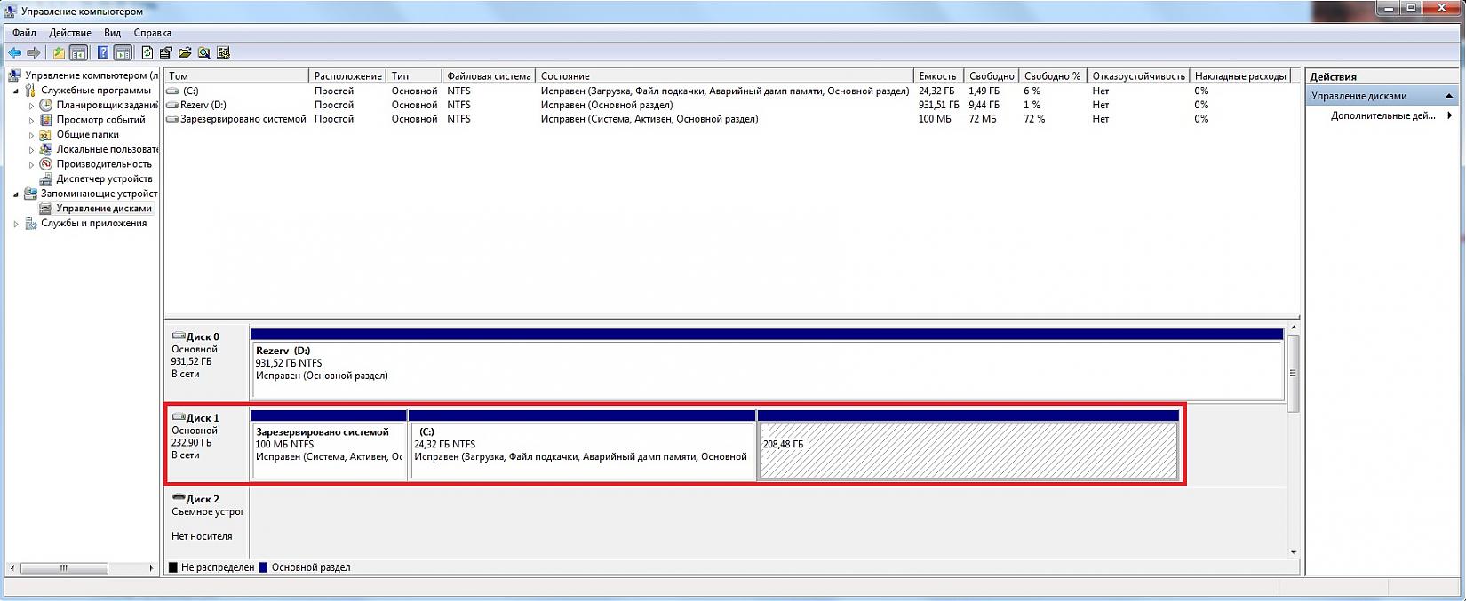

Доброго времени суток.
Нужна срочно помощь. Значит имеется жесткий диск поделенный на 2 тома (диск делился при установке OC): 2 том исчез. Почитав эту тему: http://forum.oszone.net/thread-237779-3.html не совсем понял, что нужно делать, а точнее побоялся производить манипуляции. Через "Управление дисками" сжать его, не выходит. Пишет что доступно для сжатия 0. Скрины с программы DMDE и в "управлении дисками" сделал. Подскажите как вернуть том в рабочее состояние, информация уж очень нужна на нем. И самое главное, прошу объяснять действия по восстановлению как для дауна а то я походу туговат головой...Тому кто поможет обещаю денежное вознаграждение (серьезно без шуток). http://s010.radikal.ru/i314/1410/01/78dcb449847f.jpg http://s020.radikal.ru/i717/1410/e8/e2a82dbf3135.jpg |

![]() ![]() ![]() Видать PM запускали ...???... Нужны дампы/копии секторов --- в DMDE сделаете… LBA = 0 LBA = 206848 LBA = 51202048 Итого три штука файлов... |

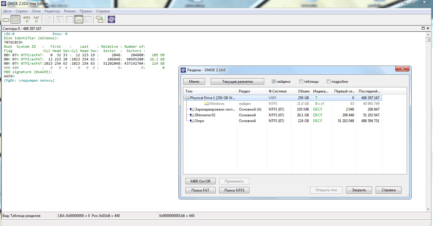

Обычно так “фиксит” Tаблицу разделов утилита Partition Magic. Достаточно её запустить и согласиться с предложением утилиты скорректировать таблицу разделов… ---- Готово… Одна радость, что утилита не успевает наделать других бед, --- система становится незагружаемой… 1 В DMDE в меню Редактор ===> Taблица разделов. 2. Ctrl + E --- включаем режим редактирования. 2. В таблице последовательно выделяем и корректируеи поле Number of sectors в записях 1 и 2 следующим образом 51008372 <=== 50995200 --- для записи 1 437206082 <=== 437192704 --- для записи 2 См. Картинку ЗЫ записи 1 и 2 это моя маркировка, --- на самом деле это записи 2 ($Noname 02 раздел с Windows 7) и запись 3 (раздел Sinpo ). А запись 1 отводится под скрытый раздел 100 MiB System Reserved. 3. Записываем изменения по Ctrl + W 4. Выход и последующая загрузка с пропатченного харда… 5 Отписываетесь… |

Профиль | Отправить PM | Цитировать Не ну все отлично!!! Диск появился, все данные на месте
Огромнейшее спасибо.Вот кстати после перезагрузки результат: http://s019.radikal.ru/i614/1410/d0/51d840b78e51.jpg Сейчас все данные продублирую на переносной hdd. Даже не знал, что такие случаи бывают. Спасибо вам еще раз, побольше бы таких людей отзывчивых. По части вознаграждения, прошу скинуть в личку номер яндекс кошелька или если есть карта сбера ее номер, или на кройняк номер телефона. |
