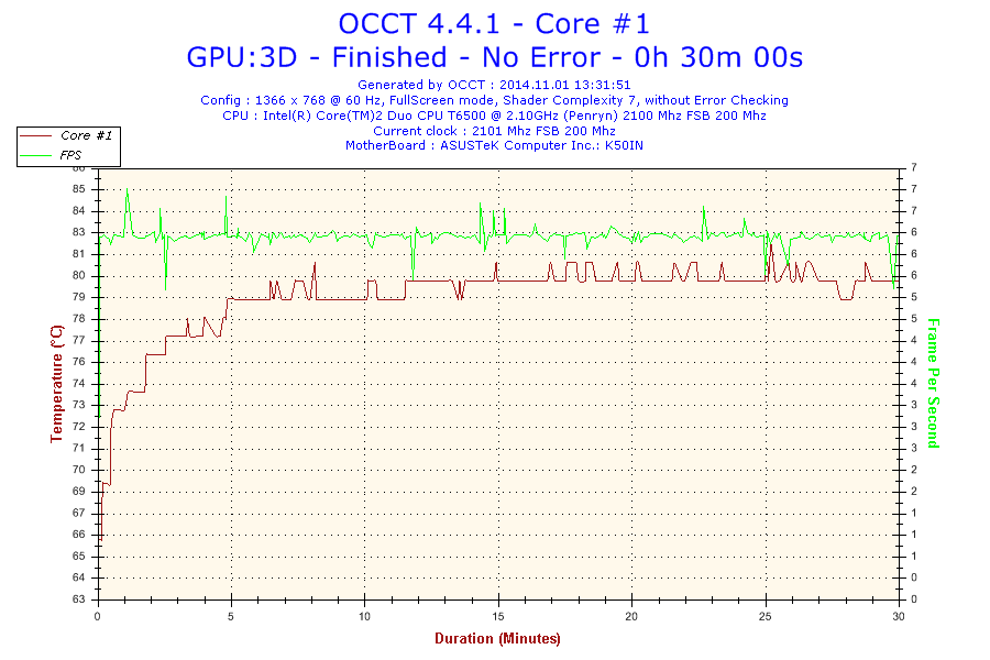

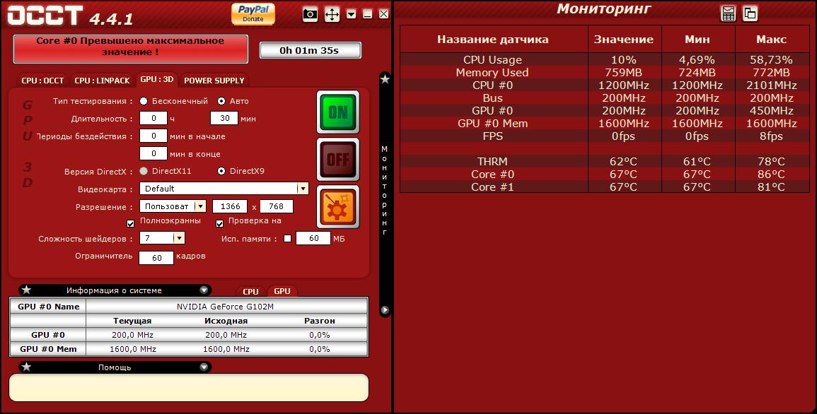

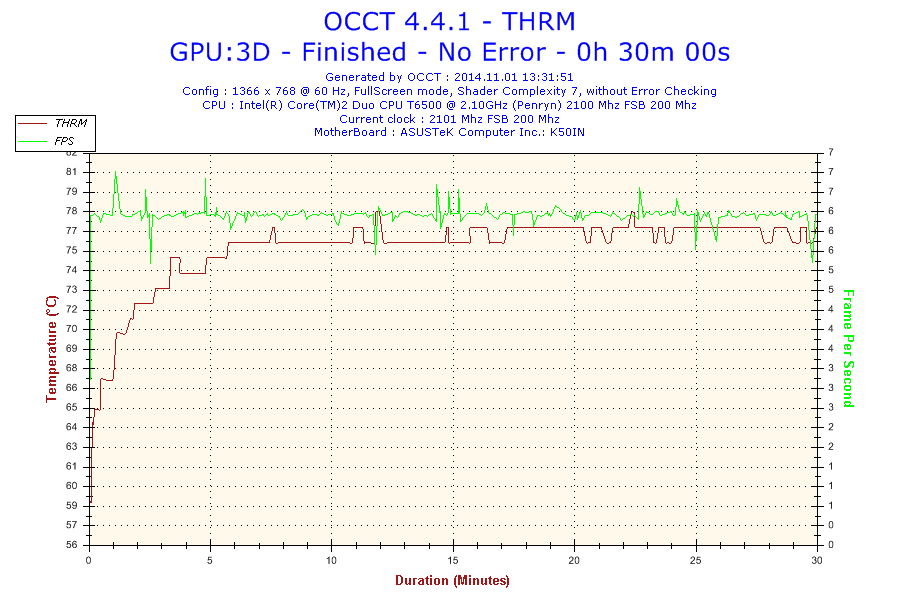

Профиль | Отправить PM | Цитировать В общем, с включенным режимом поиска ошибок тест останавливается уже спустя ~1.5 минуты. Однако с выключенным режимом поиска ошибок тест длился все 30 минут.

Профиль | Отправить PM | Цитировать Budwe1seR, Температуры не максимальные но высокие (для проца критичная напимер порядка 100гр), скажите а пыль с радиатора удалили (вопрос банальный конечно) и еще память прошла тест хорошо но если планок две погоняйте на отказ каждую отдельно и если будет отказ попробовать в другом слоте, может что вылезет хотя когда памать то обычно вылетает синий экран или виснет напрочь. Кроме того если игры крутые может банально не хватать мощности проца или видео снизьте настройки видео на минимум (детали низко эфекты отключить и т.д.)
