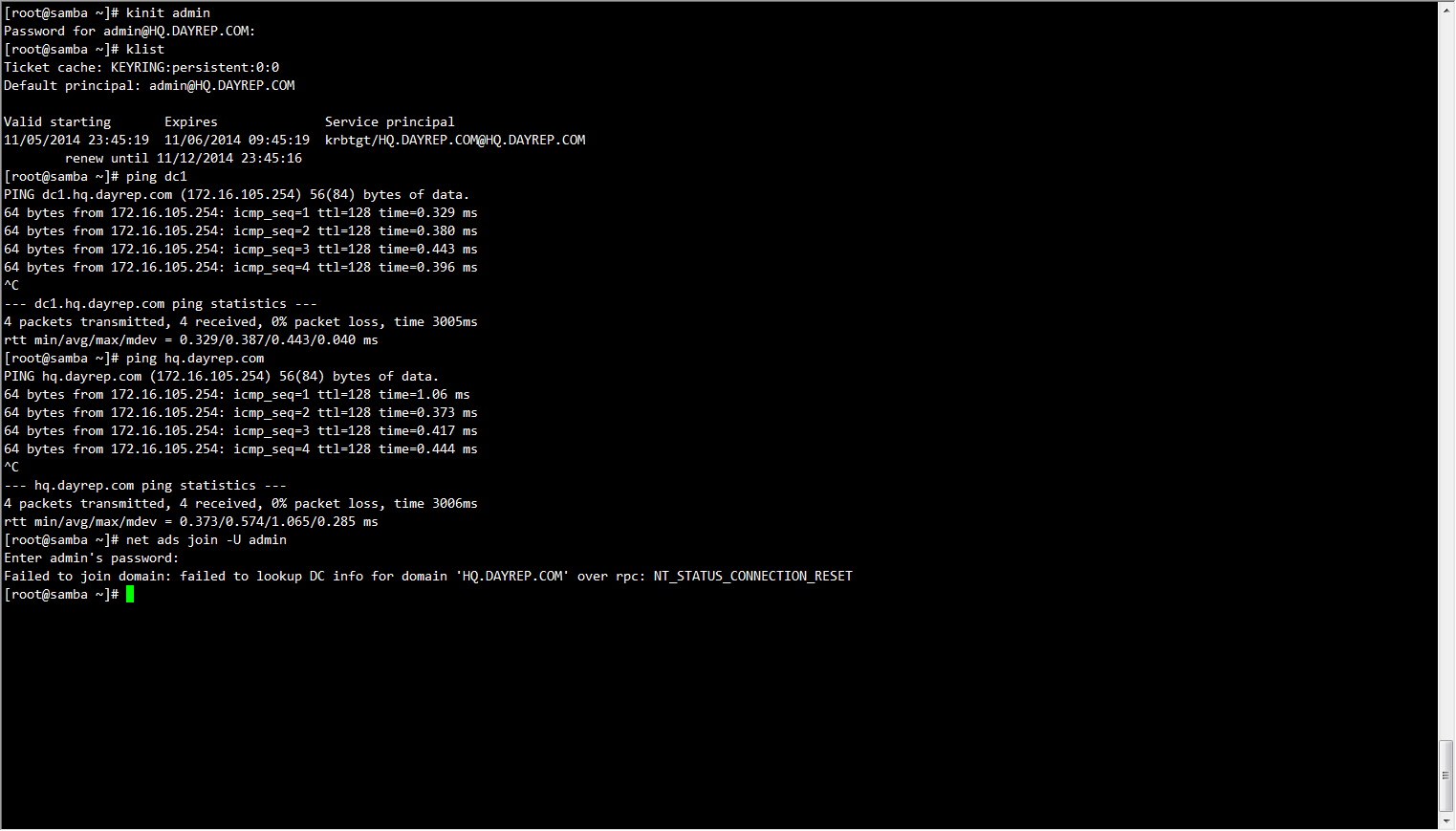

Сообщения: 113
Благодарности: 3
Тип файла: png 22.46.09 05.11.2014.png
(66.3 Kb, 16 просмотров)
После настройки кербероса:

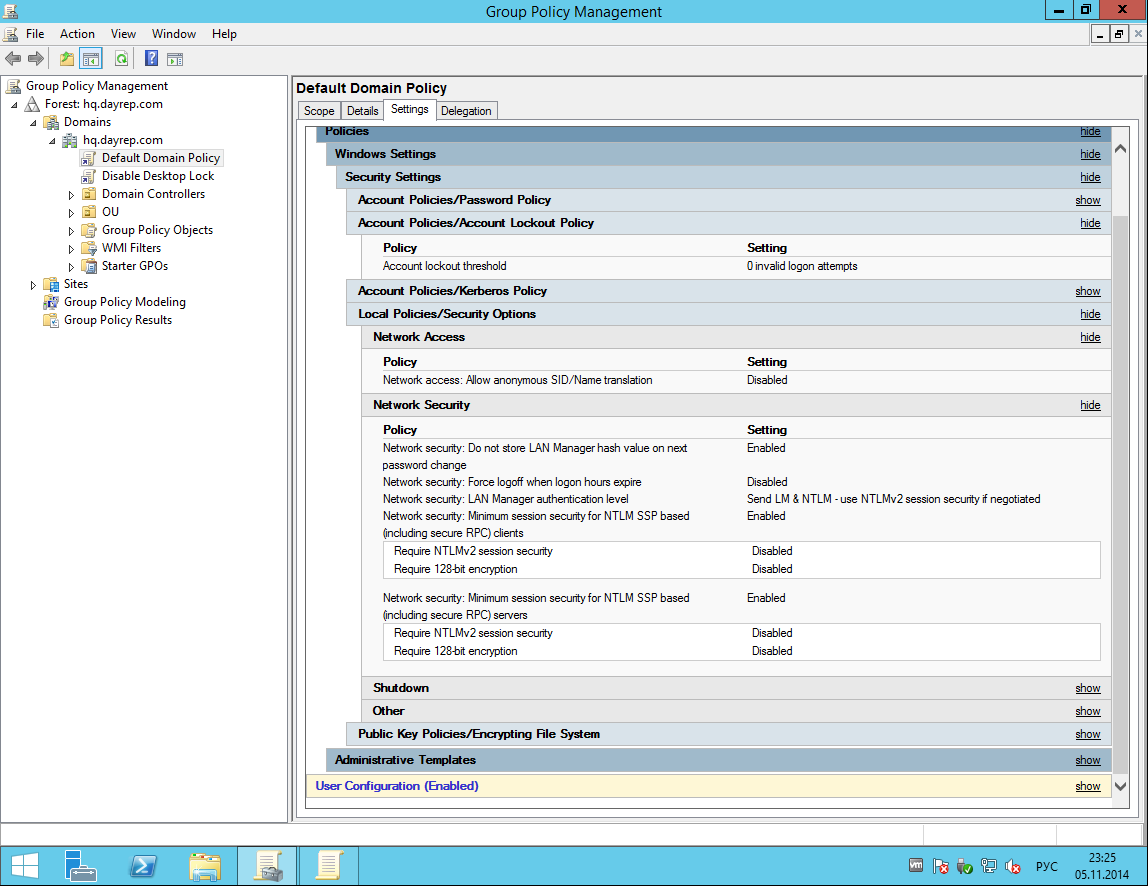

Сообщения: 113
Благодарности: 3
Тип файла: png dc1.hq.dayrep.com-2014-11-05-23-25-58.png
(82.1 Kb, 16 просмотров)
Ыть, дак я хорошо знаю, что выдает поиск по этому запросу Говорю же: не работает. Если хотите, сами проверьте настройки политик, может я что забыл.

Аватара для cameron
Сообщения: 4677
Благодарности: 1092
Цитата Conroe775:
Если хотите, сами проверьте настройки политик, может я что забыл. »
слева внизу этой консольки есть Group Policy Results, она покажет применилилась ли эта политика.
а лучше сделать gpupdate /force на КД и потом на нём запустить gpresult, дабы убедиться в итоговых значениях.
вообще, ЕМНИП, вкорячивание самбы в 2008r2 native сопровождалось танцами с бубном, поэтому допускаю, что и тут они нужны.
а лучше сделать gpupdate /force »
Не туда смотрите. Вот например политика, позволяющая создавать пользователей с паролем "1234" применилась сразу же Но ладно, попробую, на всякий. Но я говорю, даже если работать будет, то это уже даже не смешно как-то: понижать протокол аутентификации домен-контроллера до уровня "дуршлаг", и это чтобы файлопомойку юзерам организовать? Нет уж.

[root@samba ~]# net ads join -U admin
Enter admin's password:
Using short domain name -- CORP
Joined 'SAMBA' to dns domain 'corp.dayrep.com'
[root@samba ~]#
