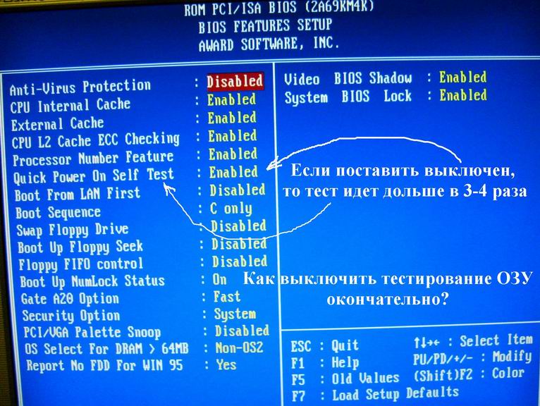

Добрый день знатоки.
Помогите решить проблему с БИОСом. При загрузке компьютер слишком долго тестировал память. Это сильно раздражало. Изменил параметр как показано на фото во включено. Теперь при загрузке стал тестировать раза в три короче по времени.
Но вот как выключить это тестирование окончательно?
Спасибо за любые советы.

Цитата Obichn:
Но вот как выключить это тестирование окончательно? »
ни как.
На сколько помню, по старой памяти.. можно по Esc прервать тест.

Включено быстрое тестирование памяти.
Можно глянуть по Ctrl+F1 (вдруг, да сработает) можно ли вовсе отключить это тестирование.

Цитата DVDshnik:
можно ли вовсе отключить это тестирование. »
хотел бы я на эту опцию поглянуть..

Obichn, сообщите, будьте так любезны, модель материнской платы, версию БИОС и модель установленной памяти.

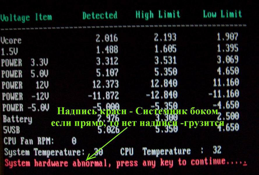

Сообщения: 106
Тип файла: jpg Хард боком - проблема.JPG
(107.7 Kb, 26 просмотров)
Завтра гляну. Мать очень старая, но в регистраторе переговоров еще работает супер отлично.
Тест по Esc прервать можно. Но я то прерву, а на станциях будут чертыхаться ожидаючи.
А, если можно, сегодня второй вопрос. Перед уходом с работы положил системник на бок и при загрузке начало выскакивать следующее сообщение (см фото). Нажимаю клаву грузится нормально.
Ставлю вертикально - все ОК.
Как я понял что-то с хардом, можно ли обойти это сообщение?
Где-то видел в других матерях опцию блокировки сообщений о проблемах загрузки, но тут не найти.

CPU Fan RPM 0 ни о чём не говорит?
Отправлено: 21:30, 21-01-2015 | #7
Сообщения: 106
Это в БИОСе?
Ах да, здесь на фото увидел. О чем говорит не знаю, подскажите. Это что-то по этой проблеме?
Вроде как кулер процессора? А что за " RPM 0"?

Цитата Obichn:
Вроде как кулер процессора? А что за " RPM 0"? »
Кулер процессора не крутится - вот о чем гласит данная ошибка.

Цитата LehaMechanic:
сообщите, будьте так любезны, модель материнской платы »
Первая строчка БИОСа, первого скрина, ни о чём не говорит?
Self test памяти не отключите. Ускоренный тест вы уже установили в настройках. У вас память с паритетом (Бит чётности)?
RPM = Revolutions Per Minute или Rotate Per Minute = Обороты в минуту
