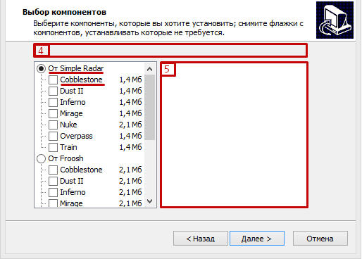

------- Отправлено: 20:34, 17-02-2015 | #123 |
Старожил Сообщения: 217
Профиль | Отправить PM | Цитировать Dodakaedr, А код на без описаний компонентов не найдется?

Профиль | Отправить PM | Цитировать Как можно не нажимая на галочку или флажок а просто на строчку компонента чтобы он выбирался.
