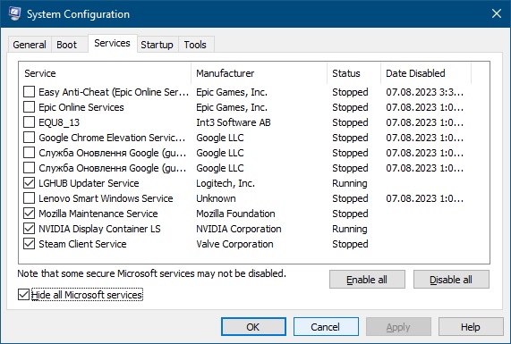

Самостоятельная диагностика проблемы Когда система грузится очень долго (свыше 3 минут), вы можете определить источник проблемы в три этапа. 1. Определите, является проблема системной или вызвана сторонним приложением/драйвером
Следуйте этим инструкциям. Если выявлено, что в безопасном режиме все ок, но отключение сторонних служб и очистка автозагрузки проблему не решает, переходите к след. пункту. Примечание. Для записи процесса загрузки в ETL вместо безопасного режима используйте режим чистой загрузки. 2. Определите, происходит проблема до загрузки профиля или после

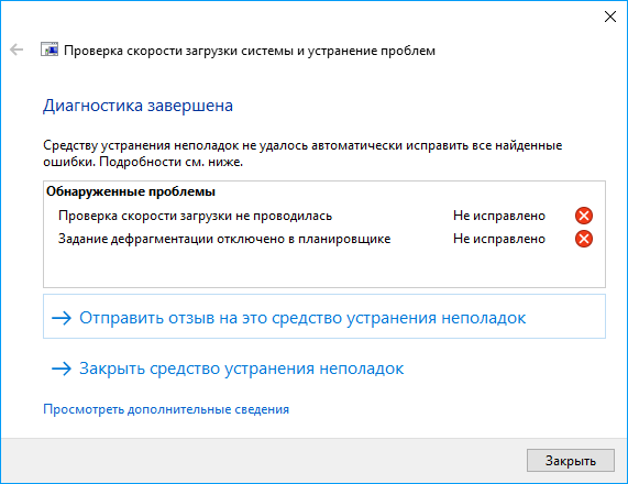

• подключенные сетевые диски • сетевой кабель • модем • кард-ридер • оптические и жесткие диски (кроме системного и загрузочного) • видео (если есть встроенное) • аудиo Если самостоятельно решить проблему не удалось, задайте вопрос в теме в соответствии справилами ↓ Правила подачи запросов о помощи в этой теме Ваше первое сообщение должно содержать 1. Отчет диагностического пакета CheckBootSpeed, а также словесное описание проблемы и отчет о проделанной диагностике 2. Отчет с помощью WPA - следуйте этим инструкциям и предоставьте XML и ETL файлы. Запакуйте их в ZIP-архив и загрузите на один из перечисленных ниже файлообменных сервисов. В сообщение включите ссылку на файл. Список файлообменников

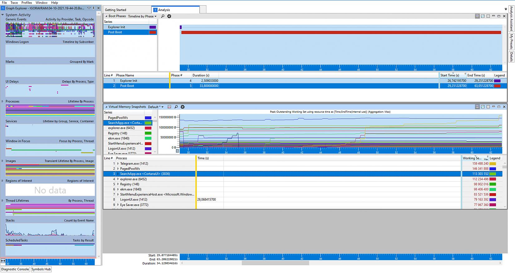

Профиль | Сайт | Отправить PM | Цитировать burzton, с отчетом WPA что-то не так, обрывается странно. Очень много шлака NVIDIA, причем SMSSInit чего-то ждет 9 секунд.
Удалите все ПО NVIDIA, включая драйвер > установите новый из диспетчера устройств поиском в Windows Update > перезагрузитесь > повторите отчет. ПК в домене? |

Профиль | Отправить PM | Цитировать Vadikan, удалил все от NVIDIA, установил драйвера из диспетчера устройств, перезагрузился.
Отчет WPA А как понять, в домене он или нет? Я нашел еще одну проблему. Отправляю компьютер в спящий режим. Но выйти из спящего режима я не могу, компьютер самопроизвольно перезагружается. Либо не перезагружается, просто не выходит (кулеры крутятся, но монитор молчит) Скажите, может ли эта проблема быть связана с долгой и двойной загрузкой? |

![]() Проблема SMSInit сохраняется, но решается она только на уровне драйверов (и их параметров) или BIOS. В остальном все ок. Цитата burzton:
