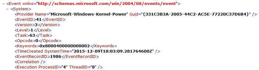

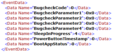

После последних обновлений Windows 10 (1511) при выходе из спящего режима ноутбук сразу перезагружается.
Модель Asus N551JW.
Драйвера на видеокарту, аудио свежие.
В журнале событий:
Cобытие 41, Kernel-Power
Система перезагрузилась, завершив работу с ошибками. Возможные причины ошибки: система перестала отвечать на запросы, произошел критический сбой или неожиданно отключилось питание.
<Provider Name="Microsoft-Windows-Kernel-Power" Guid="{331C3B3A-2005-44C2-AC5E-77220C37D6B4}" />
Прикрепляю скриншоты подробностей.
Подскажите, пожалуйста, что возможно предпринять?

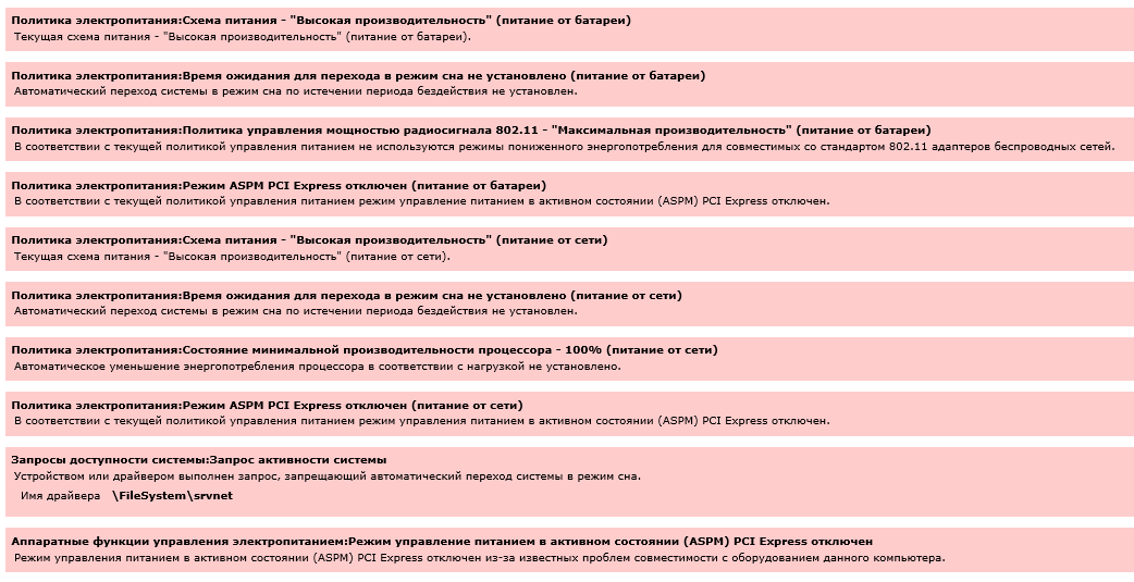

Отправлено: 04:03, 12-12-2015 | #5
Аватара для AaronB
Сообщения: 6
Тип файла: png sshot-267.png
(45.8 Kb, 55 просмотров)
skrnn, сделал, прикрепляю отчет.

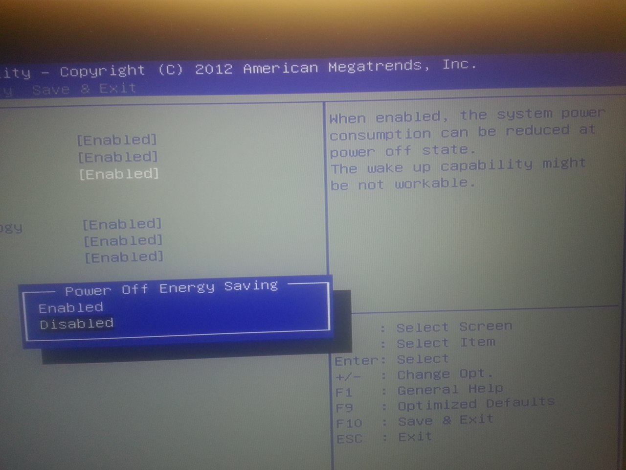

Аватара для AaronB
Сообщения: 6
Тип файла: jpg r55DwgJtFPg.jpg
(126.3 Kb, 34 просмотров)
Нашел настройку Power off energy saving в BIOS. Описание забавное, отключил, но не помогло.
