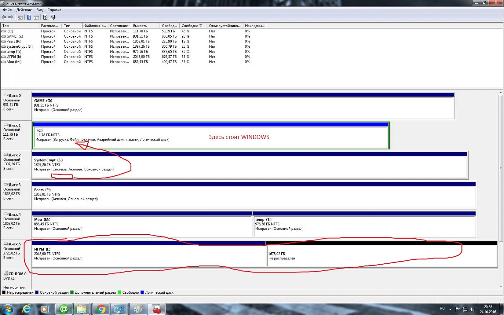

Проблема в следующем: есть диск С на котором стоит Винда. И есть диск S, который отображается как система. Хотел сделать образ системы, а он мне предлагает два диска C и S. но на S почти 1 Тб файлов. Хотелось бы перенести (система) на диск С, а S сделать просто основным, как Р.
И еще есть диск I на 2 Тб, но на нем почему-то показана не распределенная область. Как исправить? |

Профиль | Отправить PM | Цитировать r0u, 1. У вас, похоже, на диск S установлен загрузчик ОС (метки Система, Активен), перенести который можно так
2. На диске I (наклейке на диске) указана емкость 2Тб или 4Тб? Потому что, если верить консоли Управления дисками, ее объем 4Тб, но поскольку размечен он, скорее всего, в mbr (Master Boot Record)
Адресация томов там сделана таким способом, что максимальное адресуемое пространство на одном томе может составить максимум 2ТБ. Остальная часть диска при этом будет видна в консоли управления, но недоступна для создания разделов

Профиль | Отправить PM | Цитировать диск I - 2Тб на наклейке.
Отправлено: 14:29, 25-10-2016 | #4 |
Ветеран Сообщения: 1142
Профиль | Отправить PM | Цитировать r0u, тогда смарт этого диска I покажите. Кстати, с таким количеством дисков, надеюсь, они у вас по три на одной ветке проводов БП не подключены? Могут быть отказы по питанию, что вредно.

Профиль | Отправить PM | Цитировать всем СПАСИБО. Снял диск С. подцепил к ноуту , через дискпарт очистил, подключил к компу и отключил физически все остальные диски. и все отлично встало.(забыл уточнить может важно- в биосе установил AHCI) и ДАА меня обанули в магазине - диск I на 4 Тб ))

Профиль | Сайт | Отправить PM | Цитировать Цитата r0u:
На "Диск 1" у вас был единственный дополнительный раздел во весь объём диска, на котором и располагался диск C:. А дополнительный раздел принципиально не может выступать в роли системного. После очистки же диска с помощью команды Clean из Diskpart этот раздел был удалён напрочь, а уж установщик создал затем основной раздел. Однако для очистки не обязательно было перецеплять винчестер к другому компьютеру: всё это можно сделать во время установки. Для этого при появлении окна выбора дисков нажимается комбинация клавиш Shift+F10, и в открывшемся окне командного процессора запускается тот самый Diskpart, из него — очистка диска, а после выхода из Diskpart и из командного процессора (и там и там — командой Exit) обновляется окно выбора дисков. После обновления окна установку продолжают на появившееся неразмеченное пространство. То, что при установке отключили остальные диски — правильно. И хотя можно было, изменив некоторые настройки BIOS, обойтись без того, чтобы лезть внутрь компьютера, но минимум затрат умственной энергии — это, действительно, физически отключить не нужные на момент установки диски и кардридеры. PS Ну а "Диск 5", как уже сказали, надо переводить из MBR в GPT, после чего вы сможете использовать все его 4 [это десятичных — или, что то же самое, ок. 3.6 двоичных, как их считает Windows] терабайта дискового объёма. |
