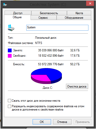

![]() Вот такая история. Раньше такого не было. После ремонта(материнка сломалась, заменили) сразу не заметил пока не потребовалась память! |

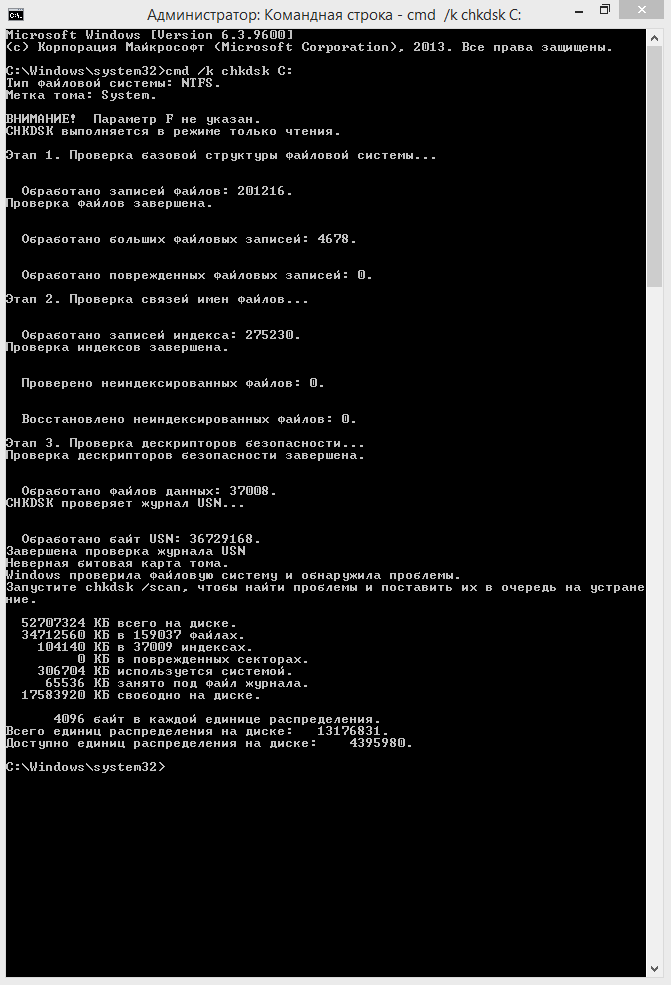

Объём вашего SSD равен 120 GB (т.е. десятичных). Windows считает в двоичных, правильно показывая в сумме чуть меньше 112 GiB. По поводу же верхней части — приведите скриншот результата выполнения с правами администратора команды (после C: никакие ключи пока не ставьте), а также скриншот при открытии в DMDE вашего SSD как физического устройства. |
------- Отправлено: 23:37, 27-10-2016 | #2 |
Новый участник Сообщения: 15
Профиль | Отправить PM | Цитировать Вот
Отправлено: 00:56, 28-10-2016 | #3 |
Ушел из жизни Сообщения: 8595

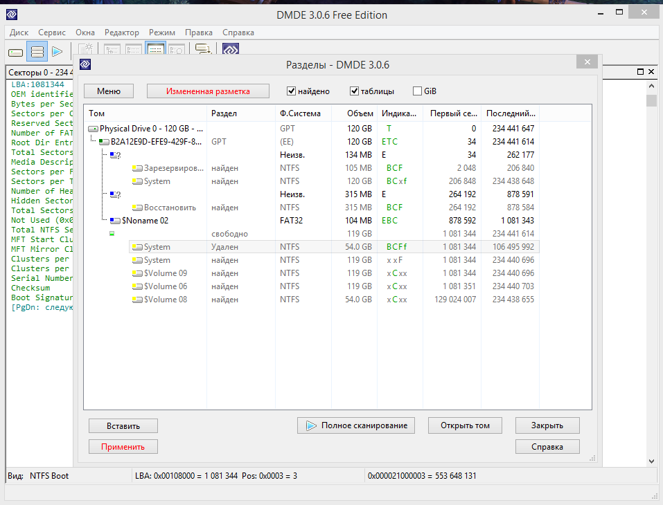

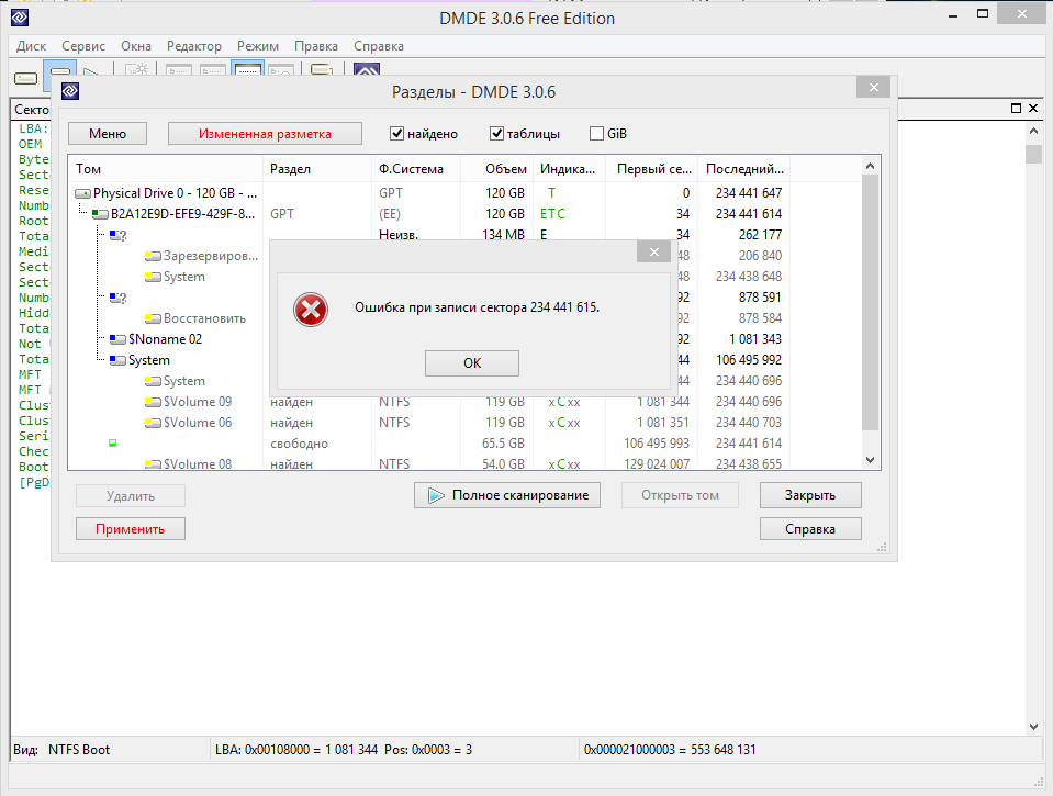

Профиль | Сайт | Отправить PM | Цитировать Grandson, скриншот 1 — что я и подозревал: "Неверная битовая карта тома". Лечится без проблем — но что-то уж сильно неверная... Реально у вас примерно сколько занято, прикинуть можете?

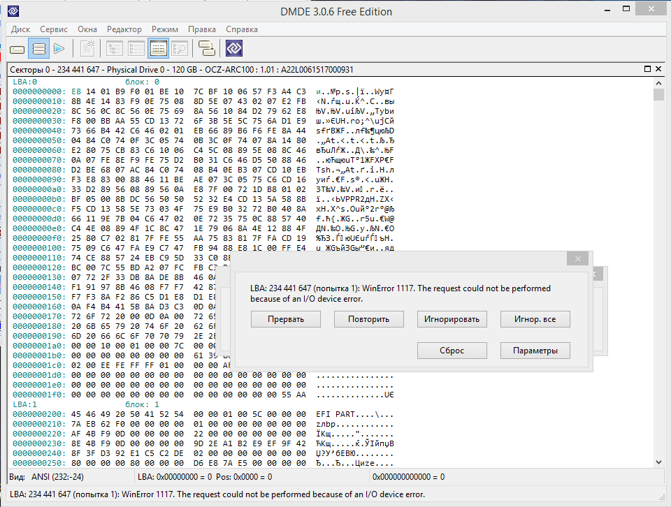

Скриншот 2 — похоже что вы лишнюю операцию сделали, но это и хорошо: выплыла ещё одна ошибка. Судя по которой, в размере раздела записана верхняя граница большая, чем максимально возможный адрес SSD. Вы чем разбивали винчестер: штатно, установщиком — или Partition Magic (как правило, он делает именно такую пакость)? Хотя эта ошибка должна была тогда выплыть и на том окне, которое я ожидал увидеть, так что давайте ещё раз пройдём DMDE: 1. Запускаем DMDE. 2. Галка на строке "Физ.устройства" вверху и в строке "Показать разделы" внизу (если какая-то из них вдруг не стоит — поставить). 3. Справа перебираем мышкой строки "Physical Drive #" до появления в строке вашего SSD (он может быть виден и сразу, в "Physical Drive 0" — тогда ничего больше перебирать не надо). Встаём мышкой на эту строку и жмём Ok. Должно появиться два окна, с верхним окном "Разделы", частично наложенным на нижнее. Сдвигаем это окно так, чтобы были видны все записи в нижнем, и делаем скриншот. Или вы так и делали — и получили окно, что на вашем скриншоте 2? |
------- Отправлено: 01:45, 28-10-2016 | #4 |
Профиль | Отправить PM | Цитировать Насчет DMDE я так и сделал.

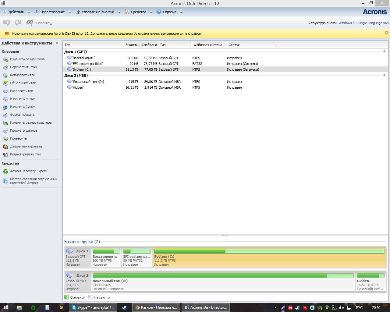

А занято сколько на скрине. Разделы разбивал не я, а на ремонте винду переустановили и все сделали. |
Последний раз редактировалось Grandson, 28-10-2016 в 07:06. Отправлено: 06:55, 28-10-2016 | #5 |
Профиль | Сайт | Отправить PM | Цитировать Цитата Grandson:

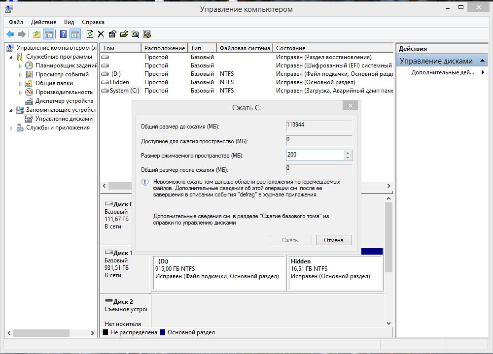

В "Управлении дисками" по вашему исходному скриншоту сделайте щелчок правой кнопкой по диску С и выберите: "Сжать том...". Уменьшите объём диска десятка на два-три мегабайт, перезагрузитесь и снова откройте диск как физический в DMDE. Если сжать том не получается — какую ошибку показывает? "Оснастка устарела"? Если же теперь нормально, то можно в Управлении дисками сделать обратную операцию, "Расширить том..." — увеличив его по максимуму, который даст сделать Windows. Снова DMDE (можно без перезагрузки) — и при нормальной картинке (покажите её) можно будет заняться битовой картой. |

Профиль | Отправить PM | Цитировать Не дает

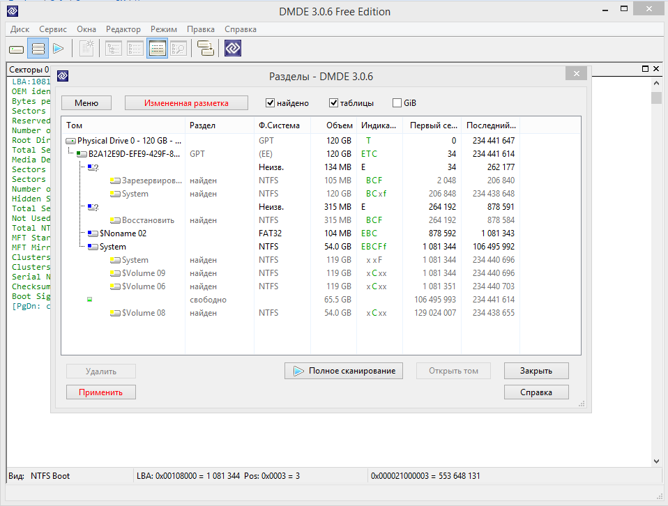

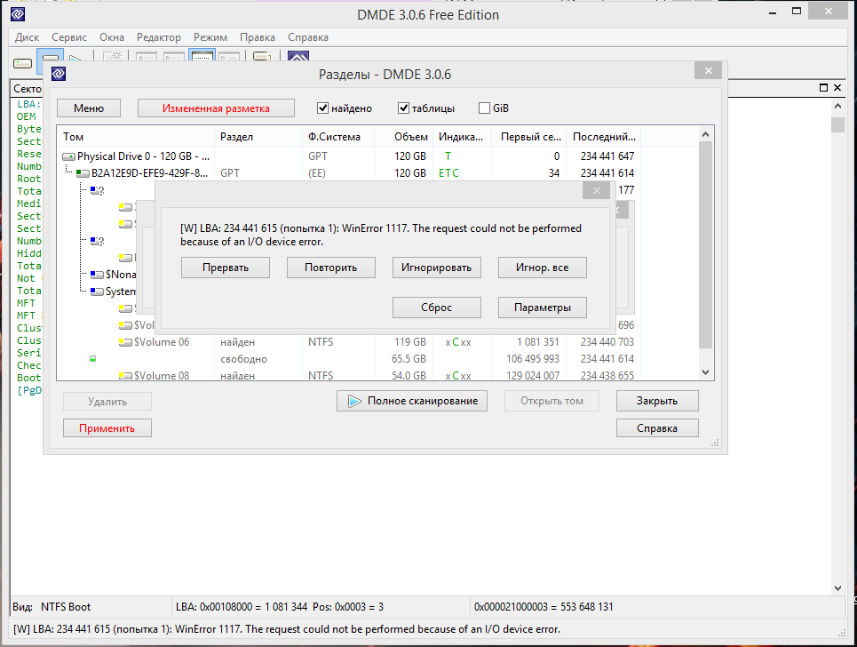

Профиль | Сайт | Отправить PM | Цитировать Grandson, тогда ещё раз DMDE по вашему второму скриншоту из http://forum.oszone.net/post-2682274.html#post2682274 — нажав кнопку "Игнор. все".
Что в итоге? |

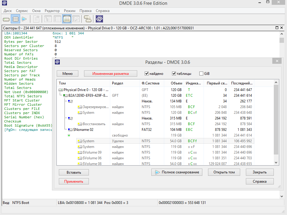

Профиль | Отправить PM | Цитировать Ошибка вылезла 2 раз нажал "Игнор. все"
Отправлено: 14:04, 28-10-2016 | #9 |

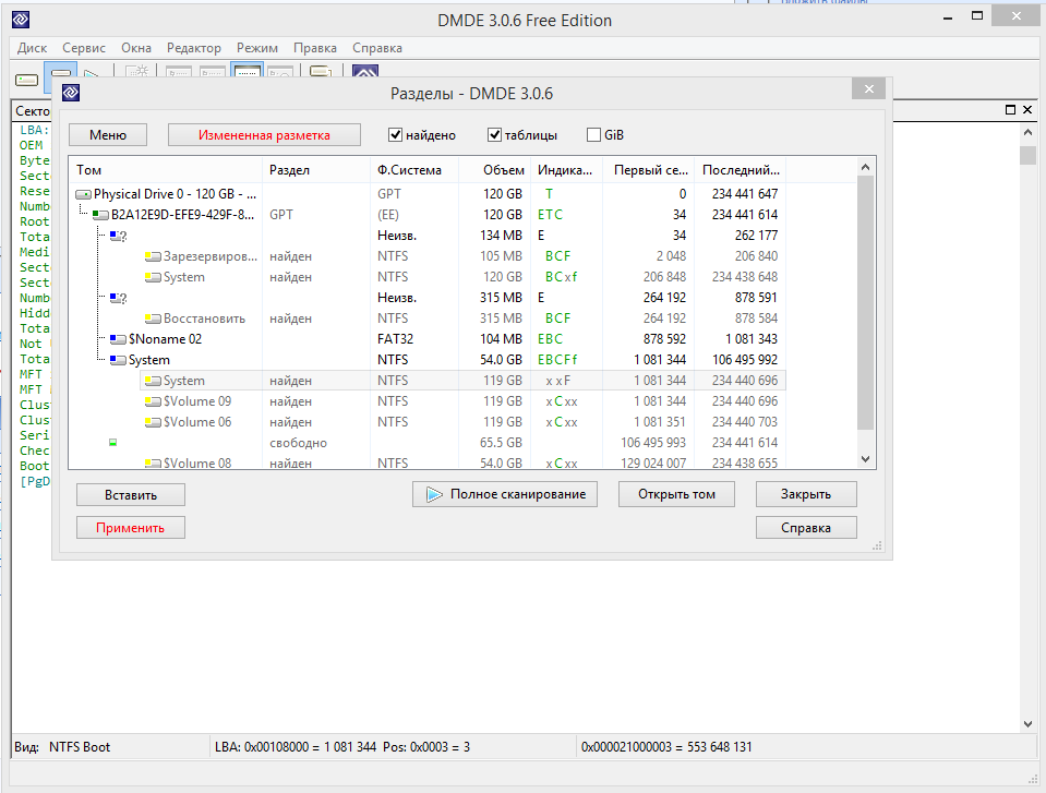

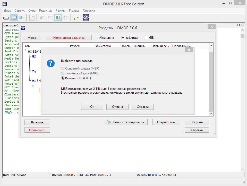

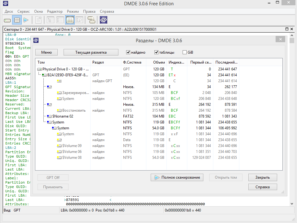

Расколбасец знатный... Раздел System, т.е. ваш диск C:, прописан в таблице дважды: один раз нормально, как 119 GB, а второй раз — как те самые 54 GB. А тот сектор, на котором у вас ошибка по скриншоту 2, является максимальным, т.е. самым последним сектором самого SSD и в работе SSD фактически не участвует: последний раздел имеет (и из-за кратности ~8 мегабайт всегда будет иметь) верхнюю границу несколько меньшую, чем этот номер. Хотя и признак всё равно не особо хороший, но, будем надеяться, проблема так и останется только с этим сектором. На всякий случай сдайте резервную копию невозобновимых (т.е. как минимум свои фото, свои документы и т.д.) данных на другой диск. Затем встаньте (по скриншоту 5) на нижний "System" который с размером 54 гигабайта и нажмите кнопку "Удалить" (все изменения на диске, которые вы здесь проведёте, пока остаются виртуальными: на диск ничего не пишется до момента нажатия кнопки "Применить", и его структура не меняется: операции идут только в памяти). Сохранился ли после его удаления тот раздел "System", который 119 гигабайт? Ели "да" и остался с теми же буквами-идентификаторами (EBCFf) справа, то можете применить, а затем перезагрузить компьютер и для начала проверить, как теперь выглядит скриншот окна управления дисками, приведённый в исходном сообщении. Если при перезагрузке появится предложение проверить диск на ошибки — обязательно откажитесь от него, нажав любую клавишу. Если нет (т.е. первый "System" пропадёт) — сделайте скриншот того, что получается после его удаления и закройте DMDE. Поскольку "Применить" не нажато — SSD останется при этом в исходном состоянии. |
