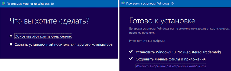

Если останется, загрузите средство Media Creation Tools, выберите "Обновить этот компьютер сейчас". ![]() |

Есть только вопрос по самому Media Creation Tools. Зачем он создает загрузочный носитель? На хрена он мне? Обновляться надо будет с загрузочного носителя или как? И почему он в итоге выводит: - установить win 10 - сохранить настройки и приложения Со вторым понятно, а вот почему он пишет "Установить", мне же надо Обновить, он же видит, что система стоит? Теперь уже стал сомневаться, что при таком обновлении у меня останутся настройки Винды, сети ,программы. Если бы вместо Установить было бы Обновить я бы здесь эти вопросы не задавал. Что он делает при обновлении уже установленной системы? ВСе заново что ли ставит? Цитата Harkovchanin1968:

Профиль | Отправить PM | Цитировать Цитата svp:
