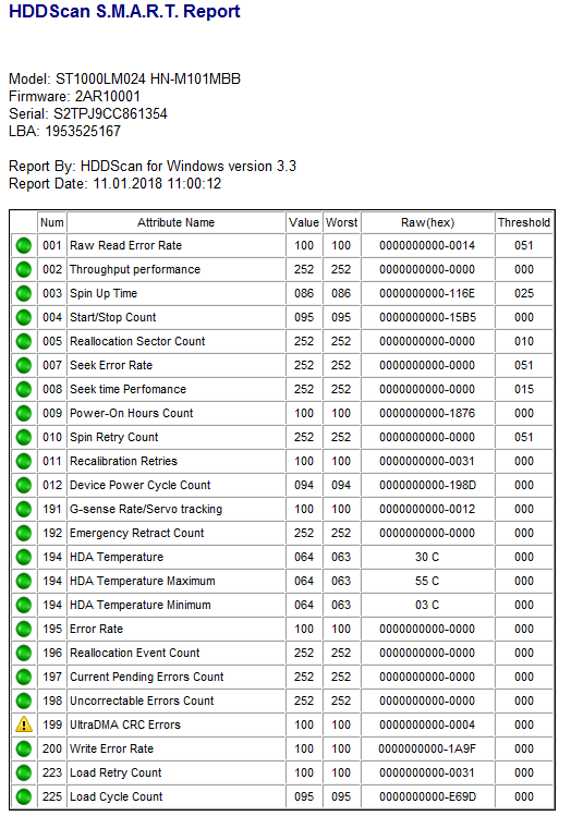

Grolribasi, Если один раз подключили и он "типа" заработал, это ещё не значит, что так и дальше будет продолжаться. А вот то, что victoria ругнулась на то что не может прочитать паспорт вашего диска это уже не есть гуд. Если конечно речь идет именно о проблемном диске. Хотелось бы все таки глянуть smart.

Отправлено: 06:45, 11-01-2018 | #16
Сообщения: 59
Тип файла: png 1.PNG
(59.5 Kb, 18 просмотров)
TDK,
Виктория не смогла прочесть, но есть смарт выше из кристалдиск инфо и к этому сообщению ещё раз от hddscan прикрепляю.
