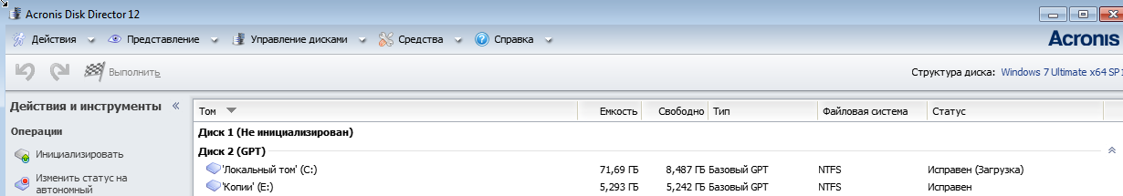

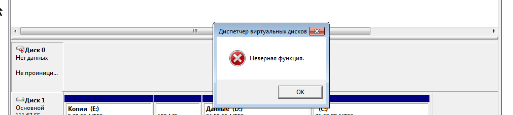

В общем попался мне в руки диск на 1,5 ТБ обычный, не внешний
При подключении система его не видит или видит, не совсем понятно
В управлении дисками при попытке инициализации - пишет неверная функция.
Сам диск видит acronis disk director 12 и управление дисками
В биосе его не видно(ну или я дурак) testdisk и Victoria так же его не видят.
Понятия не имею, что было раньше с диском(роняли или избивали) данные не важны
можно его как-то реанимировать?

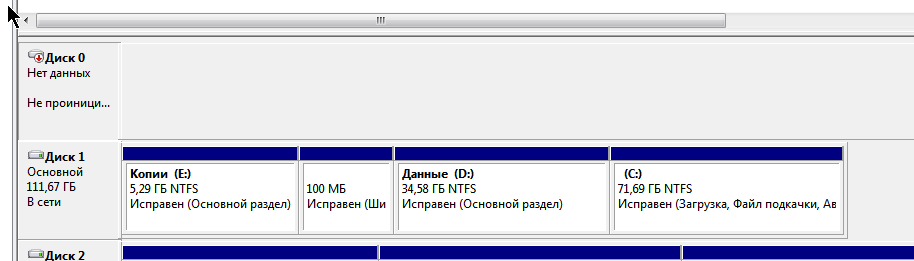

ЗЫ Ужель так трудно было показать нормальный скрин экрана из управления дисками...???... --- На представленном Вами огрызке ничего не видно. --- Мусор, а не картинка...

Сменил картинку.

Цитата Tau_0:
ЗЫ Ужель так трудно было показать нормальный скрин экрана из управления дискам »
хотел как лучше
