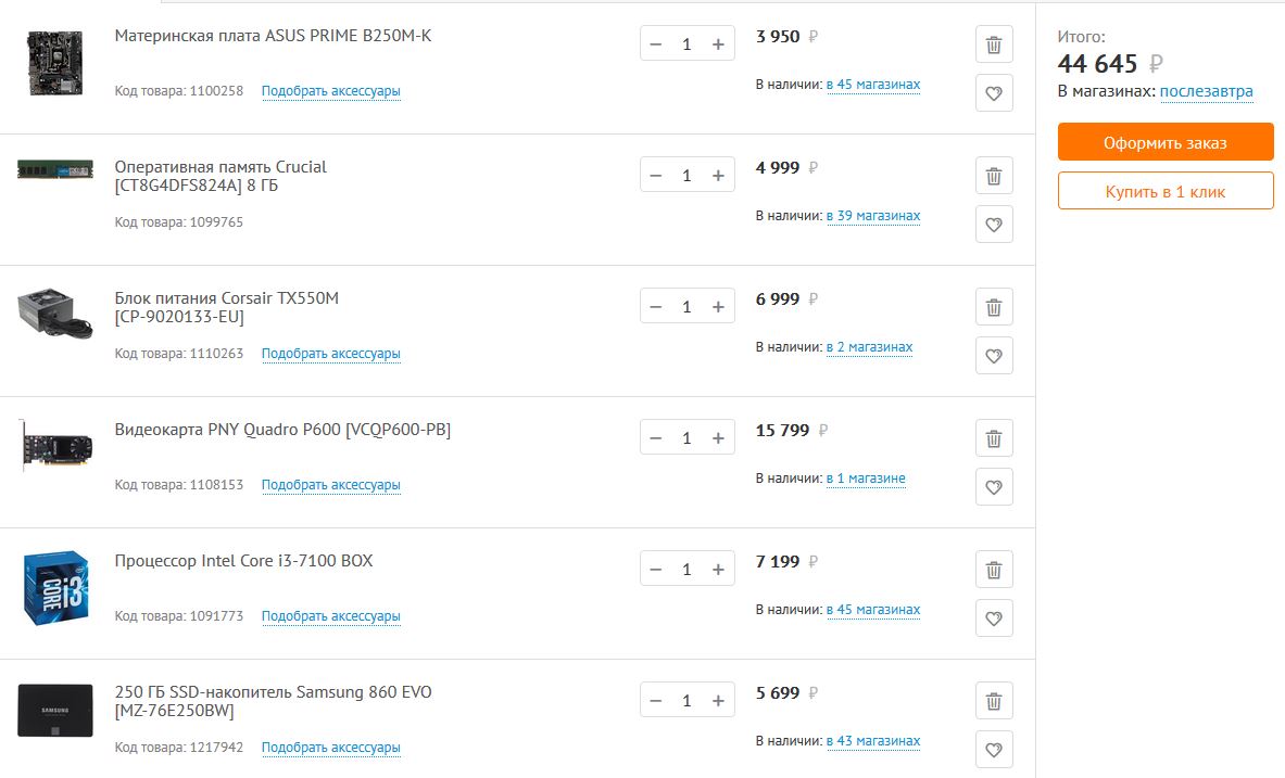

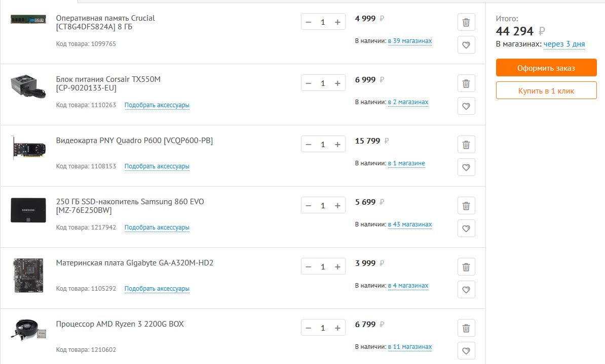

Отправлено: 22:01, 30-03-2018 | #3
Аватара для freese
Сообщения: 6683
Благодарности: 1296
Тип файла: jpg АМД.JPG
(87.2 Kb, 27 просмотров)
Тип файла: jpg intel.JPG
(87.8 Kb, 30 просмотров)
Цитата alexium2007:
Как-то предполагал, что характеристики пк должны быть схожи характеристиками для работы с изображениями, поэтому, почитав тему Компьютер для фотографа, думал в том же направлении. »
почти, только вам требуется еще плюсом проф.видеокарта.
Прикрепил два варианта для вас, но... лучше увеличить бюджет, чтобы не зря выкидывать деньги

Отправлено: 20:02, 31-03-2018 | #5
Сообщения: 12195
Благодарности: 2131
alexium2007, память можно взять например =2tzk&f[ms]=2ba]такую, все ж подешевле на 3 круб, да и БП сюда достаточно 350 - 400 Вт, секономится еще 5-ка.
Причем видеокарту покупать вторым этапом и посмотреть как будет справляться с задачами Intel HD Graphics 630.

Цитата Normal:
память можно взять например =2tzk&f[ms]=2ba]такую, все ж подешевле на 3 круб »
ссылка на туже память что и в моей сборке
Цитата Normal:
да и БП сюда достаточно 350 - 400 Вт, секономится еще 5-ка. »
да, можно, с БП действительно переборщил
Цитата Normal:
Причем видеокарту покупать вторым этапом и посмотреть как будет справляться с задачами Intel HD Graphics 630. »
с nx не очень будет

Цитата freese:
ссылка на туже память что и в моей сборке »
я смотрел на конф ТС,
Цитата freese:
с nx не очень »
ну квадру он в любое время докупит, а так ТС может и прочувствует что она ему действительно нужна.

Цитата alexium2007:
На сайте к такой видеокарте рекомендуют не ниже i5, если я правильно понял »
правильно поняли
