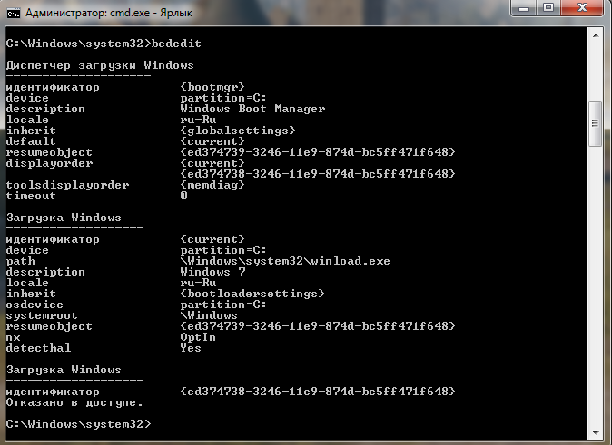

Всем доброго времени суток. Решил приобрести SSD и клонировать на него ОС. HDD планировал оставить в качестве помойки под всякий хлам. Диск взял самсунг, клонирование осуществлял с помощью фирменной утилиты. К сожалению ни в одной из прочитанных мною статей по клонированию диска не было указано, что после клонирования перед первым запуском нужно отключить физически HDD. Сделано мною этого не было и как следствие с SSD загрузиться не вышло, не смотря на поменянные приоритеты загрузки в биос. Снова погуглив понял, что проблема в загрузочном секторе, который нужно перенести на мой SSD, так как он упорно сидел на HDD. Нашел как это сделать, перенес, система запускается. Но появилось одно НО. При загрузке теперь предлагается две ОС на выбор, одна рабочая, при выборе другой выдает ошибку. К слову сказать HDD я форматнул и перевел его в логический. Я отключил в настройках выбор OC при загрузке, но все равно понимаю, что что-то сделал не так как надо, а хочу что бы все было корректно. При выполнении команды bsdedit выдает интересную информацию. Гугл не знает ответа, прошу помощи здесь.

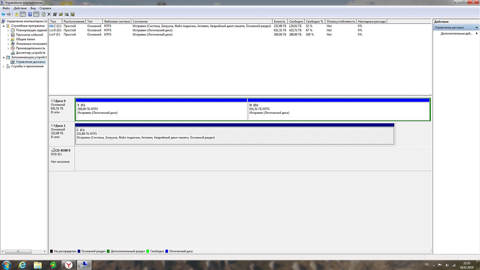

В каталоге c:\Recovery у вас какие-либо папки есть? Вроде не должны быть (и могут быть проблемы с автовосстановлением системы "после серьёзных ошибок"). Команда удаления загрузки "лишней" системы (как уже запускали — в командном окне с правами администратора) не проходит? Если проходит — какой результат выполнения просто bcdedit после неё ( в том же окне), как вы показывали на первом скриншоте? (проверьте только, не ошибся ли я перепечатывая со скриншота {GUID} этой системы, по которой отказано в доступе — а лучше просто скопируйте его оттуда и вставьте в команду). |

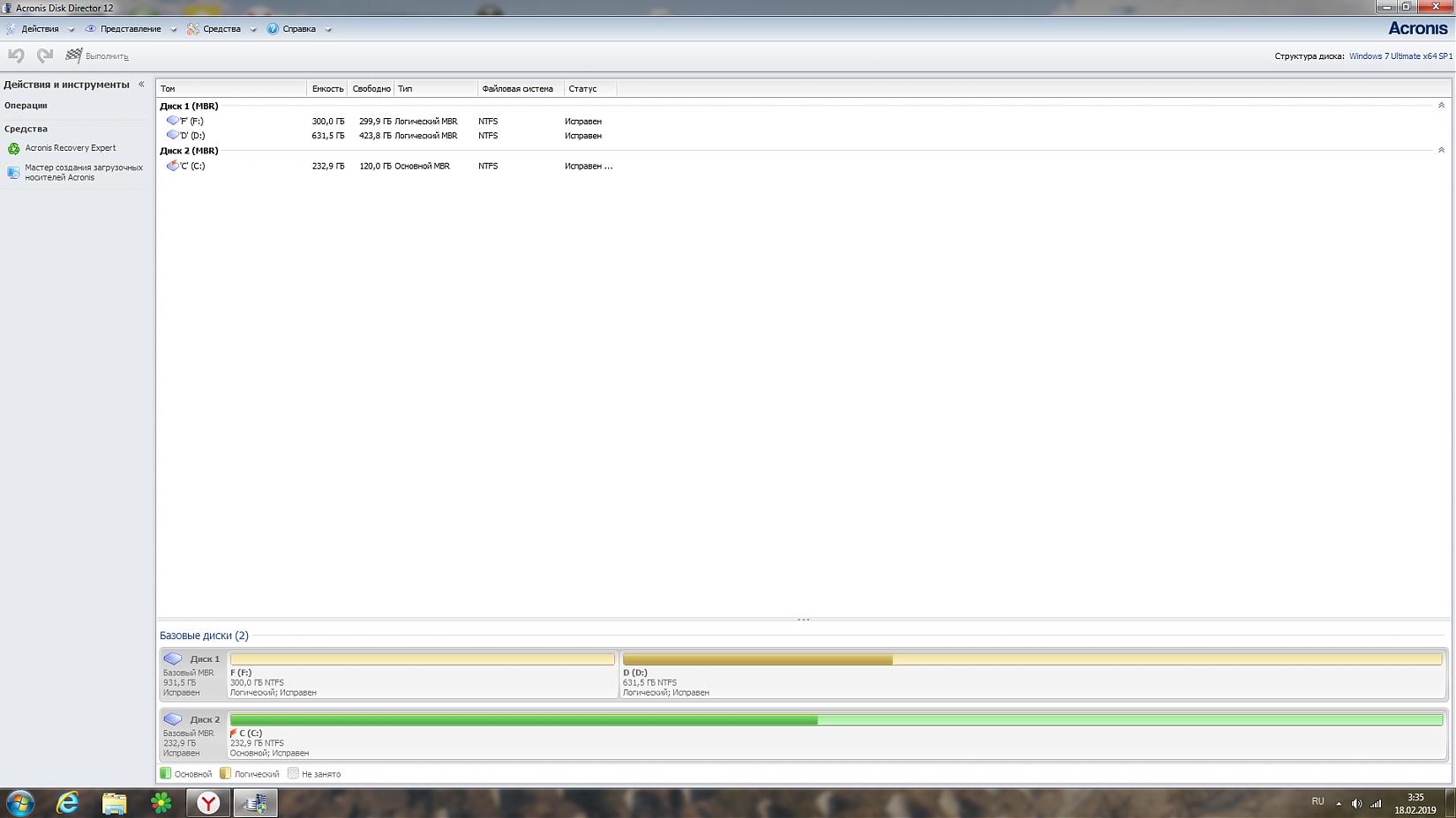

Буду признателен, если подскажите в чем моя ошибка с размещением "всего" на диске С:. |

Как и создавать дополнительные разделы на диске вместо основных. Ну а для дисков с данными вообще не имеет смысла делать более одного раздела — кроме особых специфических случаев типа разной файловой системы, или скрытия одного из них в другой операционной системе: это ухудшает в т.ч. условия для поддержания файлов в нефрагментированном состоянии и вызывает через некоторое время, при заполнении одного из них, желание подвигать их границу с немалым риском для имеющейся информации в отсутствие бэкапов. ![]() |
