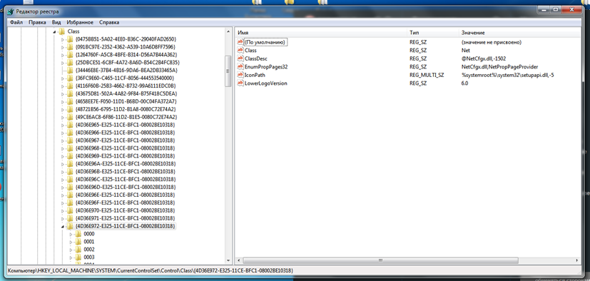

Sergey811, покажите раздел реестра
HKEY_LOCAL_MACHINE\SYSTEM\CurrentControlSet\Control\Class\{4d36e972-e325-11ce-bfc1-08002be10318}

Сообщения: 11
Выкладываю эту ветку. В ней почему-то вместо По умолчанию "Сетевые устройства" стоит "значение не присвоено"?

то ли не прикрепилось?
