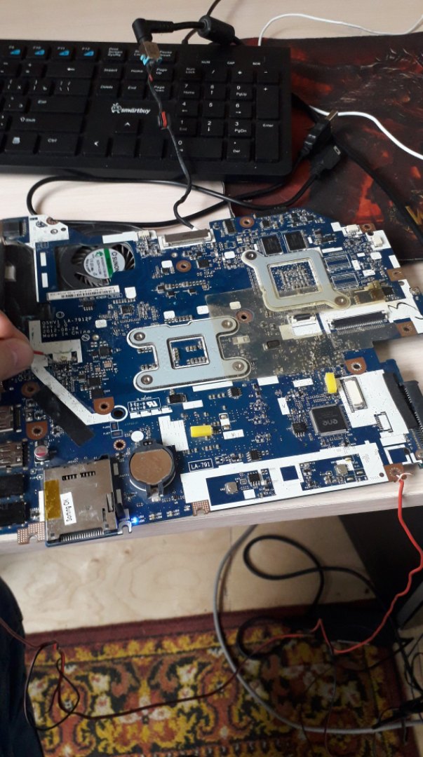

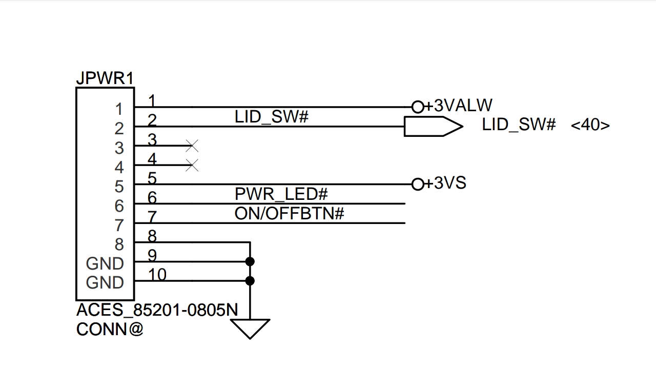

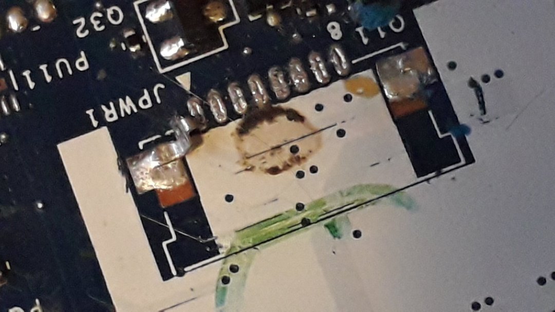

Здравствуйте товарищи! Есть ноутбук Acer E1 571g c материнкой LA-7912P второй ревизии. Один очень добрый человек выдрал мне гнездо для шлейфа кнопки питания и естественно, что я теперь не могу его включить. При подключении питания ничего не происходит, но если замыкать контакты как на фото, то загорается диод LED5, а при подключении батареи горит LED2. Фото этого ужаса и схемы прилагаются. Помогите мне понять, как завести машинку и убедиться что она цела, пожалуйста)

коротковременное замыкание ноги 7 и ноги 8 = включение ноутбука, естественно если он живой

P.s откопал мультиметр, пищит на 8 ноге
P.p.s при замыкании 7 и 8 ног загорается led5 и через несколько секунд гаснет.

Снял со старого системника кнопку питания, подкинул наголо к 7 и 8 контакту. Загорается LED 5 и гаснет через несколько секунд.
