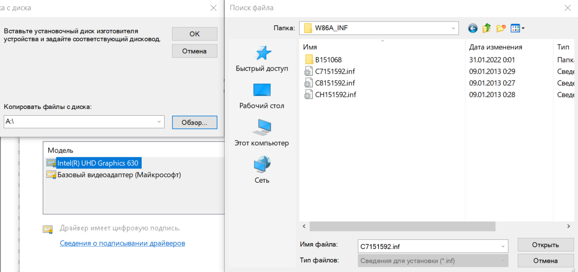

Нужно поставить драйверы на эту видеокарту. Нашел гайд, по которому надо сначала поставить универсальные драйверы от винды, а потом накатить через диспетчер устройств нужный драйвер, который заранее распакован на диске С. Но когда я его выбираю, то винда пишет, что в данный момент установлен уже оптимальный драйвер. Как заставить винду поставить нужный мне драйвер?

Сообщения: 8
Тип файла: png Screenshot_1.png
(35.7 Kb, 7 просмотров)
Цитата Angry Demon:
"Установить с диска... »
Тогда подскажите, пожалуйста:
1) Правильный ли я путь выбрал? Ибо там много файлов с расширением .inf
2) Какой файл именно мне нужен? Вообще ничего не понимаю в этом
3) Я видел гайд о том, что эти .inf файлы можно открыть и добавить туда свое айди оборудования, мол так драйвер точно встанет так, как нужно. НАсколько этот способ актуален?
Если драйвер действительно от этой видеокарты и Windows Vista, 7 или 8, то да.
Система сама выберет подходящий, если он там есть.
... и получить синьку или ещё что повеселее, если нет понимания процесса. Колесо от КамАЗа постругать и на "Жигули" впендюрить?
Что вам неймётся искать приключения на пятую точку? Почему не скачать драйвер с сайта производителя оборудования, как указал коллега ShaddyR? Или поискать его в этой теме.
Цитата Grabber2006:
А что будет, если просто запустить установку скачанного драйвера (без распаковки и т.п.)?
Мы не ищем лёгких путей... Подозреваю, что это уже было сделано, судя по пути к папке на скриншоте, но драйвер не от этого устройства.

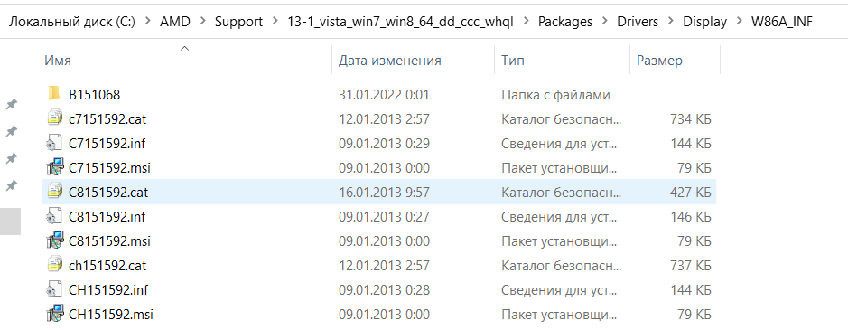

Сообщения: 8
(126.0 Kb, 7 просмотров)
Цитата Grabber2006:
просто запустить установку скачанного драйвера »
Ничего, он типа установится, но, по факту, останется тот драйвер, который накатила сама винда изначально

BodyDeBuilder, скорей всего у вас в настройках БИОСа стоит первая интегрированная (630). Выставьте первой внешнюю.
Не знаю что у вас там в биосе/уефи с настройками, но направление вы поняли.
Ещё как вариант - материнка её не видит или карточка дохлая.

Опубликуйте скриншот Диспетчера устройств с видеокартой 4870 и напишите VEN и DEV проблемного устройства.
Ничего, он типа установится, но, по факту, останется тот драйвер, который накатила сама винда изначально »
Это и есть последний драйвер, который датируется 2013 годом.
Значит, не то ставите.
ТС имеет в виду стандартный от M$.
