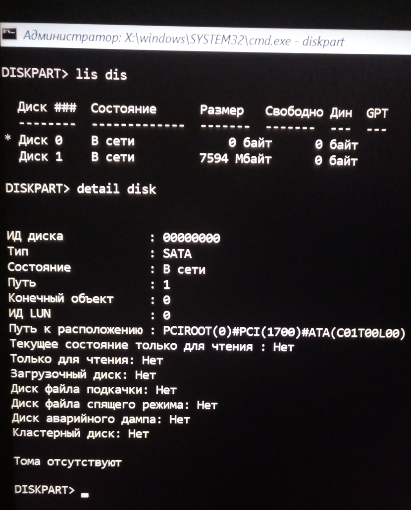

Отправлено: 04:28, 28-11-2022 | #5
Сообщения: 5
Тип файла: png Screenshot_20221127-181316.png
(970.3 Kb, 11 просмотров)
SSD M.2 NGFF 1Tb SM2259XT2BGA1444BGA152M22280_6LRS3236U0826
И ещё момент, что при загрузке в legacy в windows 7 или с загрузочной флешки SSD не видит даже diskpart. Он его видит только при загрузке с флешки в UEFI.

manheee@vk, судя по скрину, у вас слетела прошивка. Только опять не заморачивайтесь, а берите всё от производителя!
Возможно найдёте тут
Отправлено: 06:14, 28-11-2022 | #7
Аватара для dmitryst
Сообщения: 7317
Благодарности: 910
manheee@vk, как написал коллега yurfed, возможно, слетела прошивка. Даже если удастся восстановить накопитель, я бы ему особо не доверял. Не храните на нем ничего важного, только система + программы.

Цитата manheee@vk:
Я не знаю, как можно назвать экономией покупку ноута за 3600 баксов »
Это вам он обошелся в такую сумму. А производитель ради прибыли экономит на всём чем только можно. Поверьте, это далеко не первый случай, когда в топовых аппаратах стоят SSD с не самыми выдающимися характеристиками, а уж о качестве оных и вовсе остается только догадываться. Крайне редко можно увидеть тот же Samsung даже в дорогих ноутах.
Цитата manheee@vk:
За восстановление данных просят $200 »
Чё-то как-то дешево, но да ладно.
Цитата manheee@vk:
Насколько можно надеяться на этот софт? »
Вообще можете не надеяться. Даже с HDD не всегда можно вытащить инфу, а уж на SSD, где данные равномерным слоем размазаны по многоуровневым ячейкам памяти и все это дело регулярно перетасовывается контроллером - там шансы вообще околонулевые.
Цитата yurfed:
у вас слетела прошивка »
Угу. Только восстановление прошивки обычно подразумевает Secure Erase. И самое главное: какой смысл восстанавливать SSD, который уже доказал свою ненадежность?
