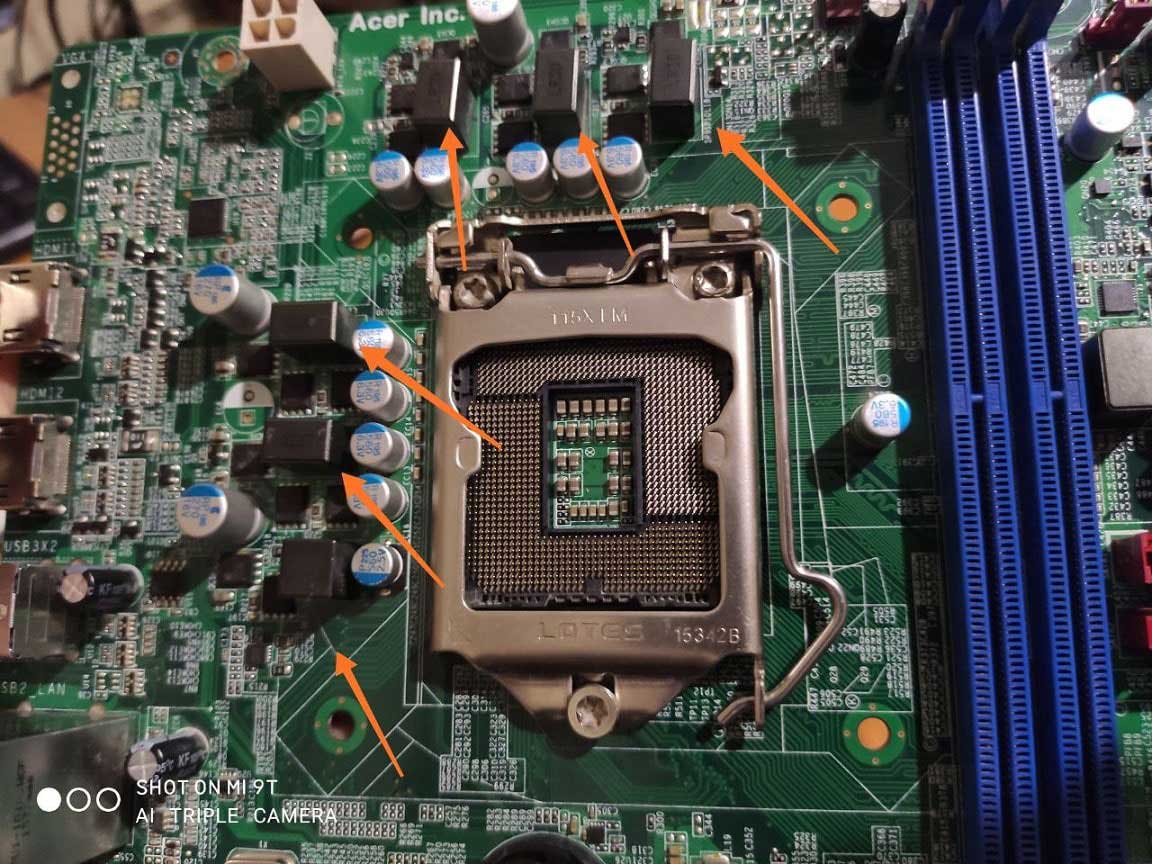

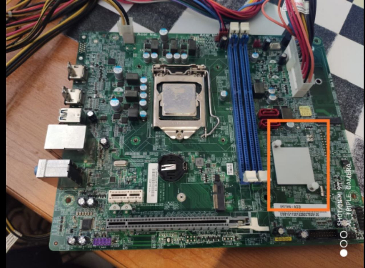

Играю я значит и комп вырубился, на кнопку включения не реагирует, разобрал корпус запаха нету, снял блок питания, память, видеокарту,hdd проверил их на другом компе они рабочие. Осталась у меня материнка с процессором, подключаю к блоку питания (3 разных подключал) и сразу начинает греться сильно южный мост(хаб) на рисунке 1, и звук такой тихий кз оттуда. Вытащил процессор, без него тоже материнка так же греется, понятно она вышла из строя. Теперь самый главный вопрос который меня мучает сгорел ли процессор? Потому как прозванивая мосфеты (рисунок 2) на материнке без процессора показывает 1, а с ним 00.5. Получается он сгорел? Или может быть и нет потому-что материнка сгоревшая ? Помогите точно узнать. Может есть варианты. Проверить его негде. |

Профиль | Отправить PM | Цитировать Ну так то у процессора высокая степень защиты , я ни разу не слышал чтоб процессор был в коротком ( хотя спецы наверно встречались с таким случаем)
склоняюсь к варианту выхода из строя материнки . |

Ветеран Сообщения: 2186
Профиль | Отправить PM | Цитировать Цитата sovdap:

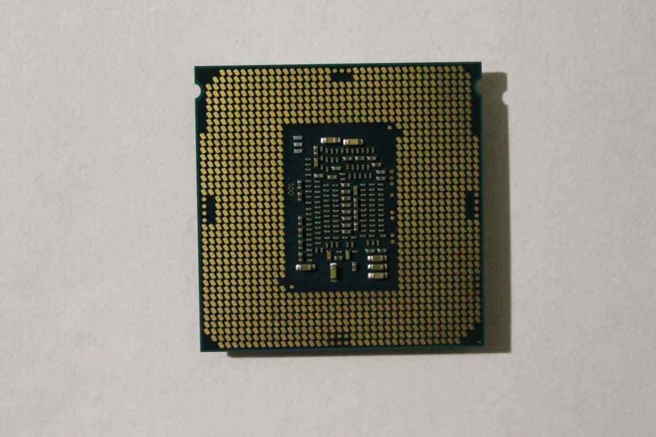

абсолютно не показатель. Сопротивление в питании ядер современных процессоров достаточно низкое, но не абсолютный 0. С обратной стороны процессора прозвоните керамические конденсаторы. (самые большие) Если нет явного к.з., то есть большая вероятность, что процессор живой. Наверняка проверить можно только на другой плате. Ваша мат. плата померла однозначно, раз ю.м. раскаляется. |

Профиль | Отправить PM | Цитировать sovdap, да, это материнка, вам правильно сказали.
Видел "сгоревший" процессор, но он сгорел так, что стал убийцей материнок ![]() Цитата Jula0071:

Ветеран Сообщения: 5047
Профиль | Отправить PM | Цитировать Всё правильно. Там напряжение около 1,5 В, а токи десятки А. R=U/I = 1,5/10 = 0,15 Ом.
