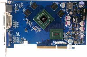

Незнаю как у Вас но у нас... Ставят на AMD coolers от Titan, на Intel от Intel, иногда GlacialTech. Как думаете видеокарта AGP Asus Silent 7600GS. Поставил на неё вентилятор GlacialTech 8025 80_80_25. Нормально будет охлождать? |

Профиль | Отправить PM | Цитировать Вполне нормально, у меня стоит старый intel box (3000rpm, 60мм), снижает температуру на 30 градусов.

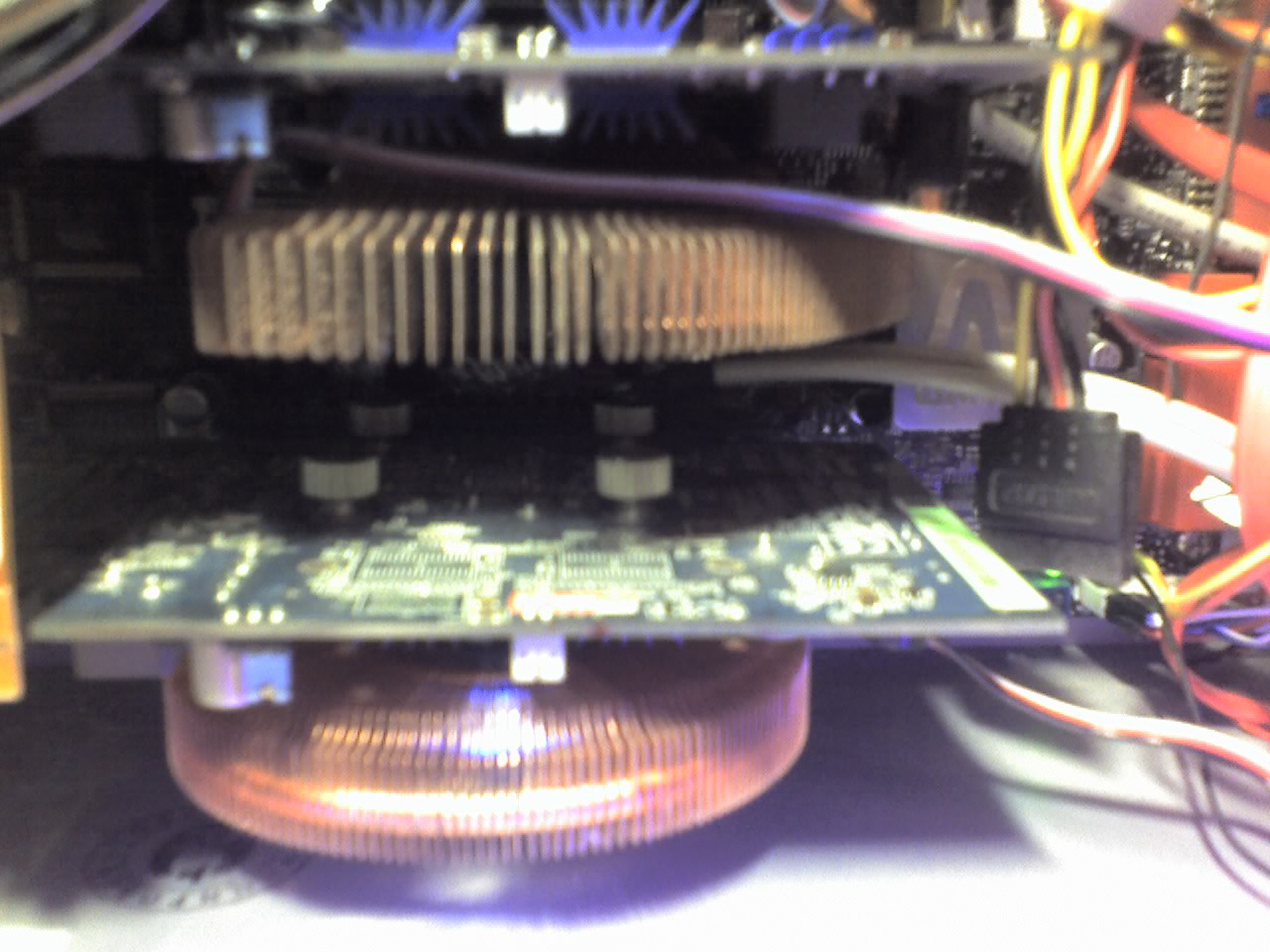

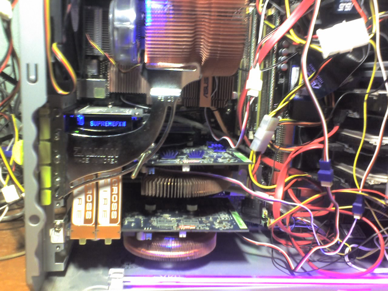

Термопаста от Zalman не всегда хорошая и она немного жидковата по составу. Для конкретной этой модели радиатора лучше подходит Алсил-5, КПТ-8 или процессорная термопаста от Intel. У меня 2 АТИ HD 2600XT в кроссфаире стоят, на одной стоит Zalman VF700-Cu, на второй - Zalman VF900-Cu LED, снижение температур с 51 в простое на штатном референсе до 42 в простое на VF700-Cu, и до 38 в простое на VF900- Cu с тех же 51-52 в простое. Обороты у кулеров минимальные, VF700-Cu пришлось дорабатывать руками, т.к. стандартные разьёмы крепления не подходят под последние серии видюх. Покупалось под GeForce 7600 GS. Там понижал температуру чипа на 12 градусов, но везде использовалась термопаста от процев с алюминиевым порошком) |

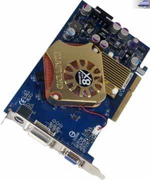

Профиль | Отправить PM | Цитировать Какие расстояния между отверстиями у референсной 6600ГТ
надо поставить Вентилятор SVGA Arctic-Cooling Accelero X1 размеры вентилятора http://www.arctic-cooling.com/downlo...tr_aclrox1.pdf |

У референсной 6600 GT есть несколько исполнений (от разных производителей). Укажи производителя или дай ссыль. Если такая, то твой арктик прокатит. Если такие, тогда приобретай что-то типа Zalman VF700-Cu |

Профиль | Отправить PM | Цитировать PCI-Ex16 референс
Цитата WarLorD-CasPeR:
![]() Хотя уже заказал. Если что. то будем сверлить |
------- Отправлено: 12:03, 05-06-2008 | #58 |
Пользователь Сообщения: 130
Профиль | Сайт | Отправить PM | Цитировать pasha4ur
Ну тогда могу посоветовать кулеры с регулируемыми размерами крестовины крепления, типа как на Zalman VF900-Cu LED Сфоткать карту можешь? pasha4ur Арктик сверлить, экстрим, и, особенно тяжко с организацией новых креплений, ИМХО Там крепления на горячую делались путём запрессовки. Щупал недавно подобный аппарат. Выбить болты из креплений на пластине радиатора может не получиться. Тогда их придётся срезать, и кроме 6600 ГТ ты её больше никуда не поставишь. ИМХО, Zalman VF900-Cu здесь универсальнее, т.к. позавчера снял его с ATI HD 2600XT и поставил на ATI HD 3870 без проблем простым переносом ниппелей на крайние отверстия крестовины. Видяха стала на 5 градусов холоднее, с 39-40 снизилось на 35-36 в простое, и с 65-67 до 58-59 под 100% нагрузкой (5-ти кратный прогон 3D Mark 2006, потом Кризис и Ассассины). |
