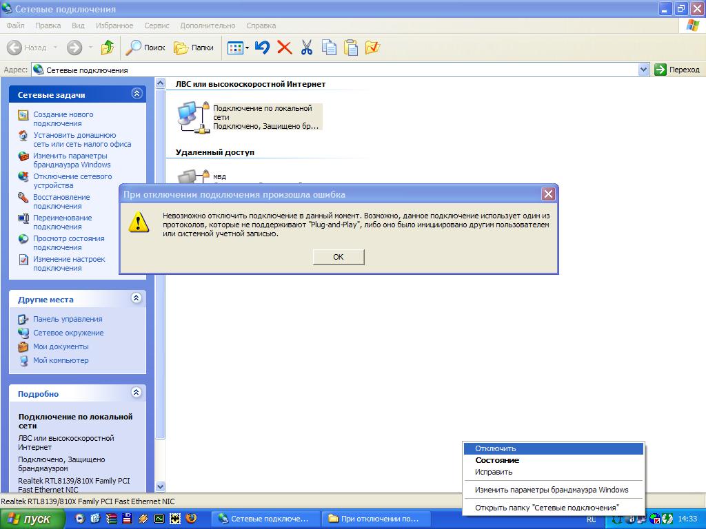

Привет всем. Вот незадача возникла, раньше такого не встречал, все было нормально, пытаюсь закрыть подключение по локальной сети (оно бывает мешает) но никак закрыть не могу пишет, что кем то еще используется. У меня на машине только один пользователь, всех остальных выключил.
Система XP prof. SP2, 2 дня назад установил Internet Explorer 7.0 beta2 может он что то держит. На рисунке показано что выскакивает при попытке закрыть подкл. по лок. сети. Может кто знает помогите пожалуйста. |

Покажи настройки подключения и попробуй например в диспетчере устройств отключить сетевую карту, получится? |

Профиль | Сайт | Отправить PM | Цитировать Да, видимо в IE7 какие-то библиотеки работают иначе чем системные, получется, что сетевой интерфейс можно отключить только в диспетчере устройств, соответсвенно там потом и включить, а с ярлыка не запустится - ошибка соединения.
Хотя еще вопрос после IE это или нет, у меня тоже стоит 7-я beta, но данной проблемы нет. Может ты ставил ту самую cracked версию? К стати что в журналах на момент попытки отключения сети? |

Профиль | Отправить PM | Цитировать В диспетчере устройств сетевая карта отключается, все нормально, а вот IE 7-я beta у меня как раз английская cracked версия. А в журналах все нормально, как это странно !!!!

Профиль | Отправить PM | Цитировать Если дело в IE7 то как ее снести, или откатиться на IE6. Потому что до того как я поставил IE7 все было в норме.

Да там все просто, в Установке/Удалении программ поставь птицу "Показывать обновления" и удаляй только вот непонятно даст ли это положительный результат, просто были сообщения о такой проблеме после установки апдейт-паков типа pre-SP3 |

Профиль | Отправить PM | Цитировать знакомый тоже поставил IE 7-я beta английская cracked версия, у него все нормально, но он апдейт-паков типа pre-SP3 не ставил, а у меня они есть.

Профиль | Отправить PM | Цитировать Да, действительно результат нулевой, после удаления IE 7-я beta 2, значит дело в другом, но именно это произошло после того как я поставил IE 7-я beta 2

Интересно, а если прежде чем пытаться отключить подключение снять с него защиту брандмауэром? попробуй, просто идея... |

Профиль | Отправить PM | Цитировать Хм.. может быть еще и такая причина: нельзя таким образом отключать сетевое подключение по локальной сети, если драйвер сетевой карты не подписан цифровой подписью. (можно только как устройство в диспетчере устройств)
Точно таким же было одно из последствий того, что у меня перестала работать система проверки цифровых подписей (винда считает, что цифровой подписи у файла нет, даже если она там присутствует). По этой теме я уже создавал топик (http://forum.oszone.net/showthread.php?t=61972), но никто так и не попытался мне помочь... |
