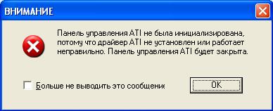

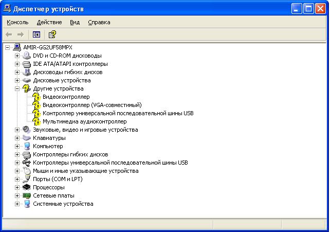

Привет всем!
На днях я решил переустановить свою винду и как ни странно поставилась нормально но....
Но чё то лагает жёстко окна нормально не передвигаются вобщем работать нельзя. Ну для эксперимента я решил загрузить игру типа War Craft и тут меня ждал облом. Посмотрел в "Деспетчере устройств" не нашёл своей видюхи (Radeon 9600PRO). Ещё около 10 раз переустановил винду тоже самое. Да и ещё и дрова не ставяться на видюху.
Вобщем кто может помогите. Заранее благодарен!

Попробуй вынуть видяху и снова засунуть. А вообще, как насчет дров на AGP? Конролллер-то он видит, но определяет его как неизвестное устройство -> нет дров на порт AGP...

Сообщения: 8
Я скачал драйвер и.... вот что он мне выдает: "Ошибка программного обеспечения. Сообщите в службу технической поддержки:Невозможно установить графический драйвер Intel(R) для текущего устройства"
что делать? чесслово я щас повешусь

может один из мостов сгорел?

В твоём случае явно видно, что не определяется не только видяха, но и аудио. Это характерно при неустановленном драйвере чипсета. На чипсет Intel865 спокойно встают Intel Chipset Software Installation Utility 8.1.1.1001. Но всё-же последуй совету xoomer. Если он не ставится даже более ранний, то либо криво встали винды, либо проблема у мамы. В любом случае, если не поставиться, то отпиши, что он пишет полностью, а не как ты охарактеризовал "БОРОДА".
