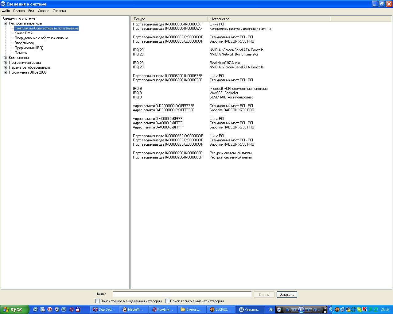

Профиль | Сайт | Отправить PM | Цитировать sazzy А что в журналах событий и приложений? А в диспетчере устройств конфликтов нет? Возможно конфликт ресурсов.

В чем заключается конфликт ресурсов и как его обнаружить? Пробовал менять модем и мышь камеру местами, вставлять в другие usb-все равно 0. Как попроще уменьшать и вставлять скрины? |

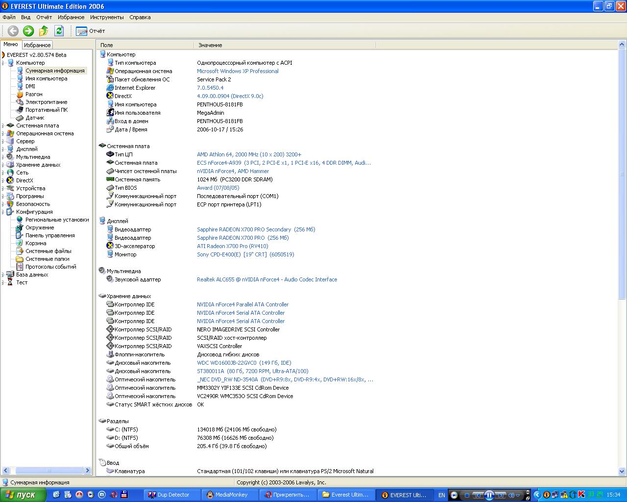

Профиль | Сайт | Отправить PM | Цитировать Приведи, плз, полную конфигурацию компа (см. Everest или SIW в моей подписи) и производителя, мощность и ВОЗРАСТ блока питания. Какая операционная система (ОСь) с каким сервис паком установлена ? В каком порядке ставились драйверы после установки винды ?
Конфликтом ресурсов называется сбой, возникающий при совместном использовании ресурсов ПК различными устройствами. Посмотри в поисковиках определение "прерывание". Как правило, без конфликтов прерываний не обходится ни один из ПК, но в большинстве случаев это не приводит к сбоям в работе. |

Профиль | Отправить PM | Цитировать В вкладке прерывания все ОК, винду ставил нормальную (вроде бы не кастрированную
. Блок на 300 W, пробовал камеру у соседа, у него модем такой же и блок,- ни х... Зато у другого пацанчика есть типа переходник, наверно PCI-USB, дык у него все работает(правда модем дпугой фирмы, но тоже adsl). Если дело в блоке, попробую у другана-у него на 680 W, должго хватить ![]() Дело не в дровах-установлены все и нормально( даже на матку не забыл), SP2+все заплатки от дяди Билла, Так что дело скорее всего в железе. В крайнем случае куплю такой же переходник(PCI-USB) |

Профиль | Отправить PM | Цитировать FSP Group Inc. (ATX-300PAF)
Возраст - 361 день. |

- приведи, плз, полную конфигурацию компа (см. Everest или SIW в моей подписи); - в каком порядке ставились драйверы после установки винды ? И вот еще: - пробовал ли менять драйвер камеры ? Цитата:
