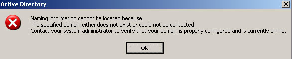

Раньше устанавливал АД и ДНС(кстати с помощью этого форума )! Всё было ОК!
Форматнул комп...поставил WINDOWS SERVER 2003.
Зашел Manage your server / Add rule / DOMAIN CONTROLLER - и заодно с AD хотел установить и ДНС...
Дал название для ДНС "my.local".
Все вроде установилось...теперь захожу в dnsmgmt.msc - хочу настроить "REVERse LOOKup ZOnes" - хочу создать PRIMARY ZONE - на последней стадии выходит ошибка(на фотке). ??????????
Вот что говорит Event Viewer
Event Type: Error
Event Source: Userenv
Event Category: None
Event ID: 1054
Date: 13.01.2006
Time: 23:23:56
User: NT AUTHORITY\SYSTEM
Computer: COMP
Description:
Windows cannot obtain the domain controller name for your computer network. (The specified domain either does not exist or could not be contacted. ). Group Policy processing aborted.
Еще выходит ошибка : EVENT ID:4000
P.S хочу удалить AD- и снова поставить...не получается!! НАЧИНАЕТСЯ удаление ...вдруг выходит ошибка типа той которая на фотке...ТИПА не видет ДНс..???

Народ срочно нужна помощь..!!!
Все выше сказанное можно указать одним предложением :
КАК МНЕ УДАЛИТЬ ПОЛНОСТЬЮ АД И ДНС (неудаляется из за выше указанных проблем) ???
И почему вообще не должен работать АД??? я же ничего не трогал...просто ДОБАВИЛ его и всё ??

Вот что говорит dcdiag
Domain Controller Diagnosis
Performing initial setup:
[comp] LDAP search failed with error 58,
Win32 Error 58.
***Error: The machine, comp could not be contacted, because of a bad net
response. Check to make sure that this machine is a Domain Controller.
P.S не могу настроить ДНС(dnsmgmt.msc)-потому что говорит "неработает АД"
НЕ могу удалить АД-потому что говорит "не могу подсоединиться к ДНС"

5) А как его отключить этот аудит журнала безопасности????
По поводу 4) – я знаю что не в gpedit.msc надо заходить( я прав??)…а в Active Directory Domaint and Trusts – потом его свойства..и там зайди в DEFAULT group policy…там поменять этот параметр..но есть одно НО ….
У меня же открывается с ошибкой АД…и нажимаю на Active…..and trust – выбираю PROPERTIES – никакой реакции нету..
Хм…так как мне траблу решить тогда ??? если никуда незаходит ничего не устанавалиется (именно ДНС..так как не работает АД)??

У меня дело в том что....если я захожу в АД...выходит ошибка(на фотках)..и никакого ДОМЕНА нету чтобы его выбрать...или например зайди в его свойства...!!!!!!!!!!!! ВОТ В ЧЕМ ПРОБЛЕМА!!!!!!!!
А захожу в dnsmgmt.msc - не получается настроить домен...потому что не работает АД!!
Прочел ссылки....спасибо!
Удалил АД... dcpromo /forceremoval - потом перегрузил комп...
Зашел в "Manage Your SErver" - снова установил АД...(паралельно ДНС)...и опять та же оошибкаааа!!!!!!!!!!!!!
