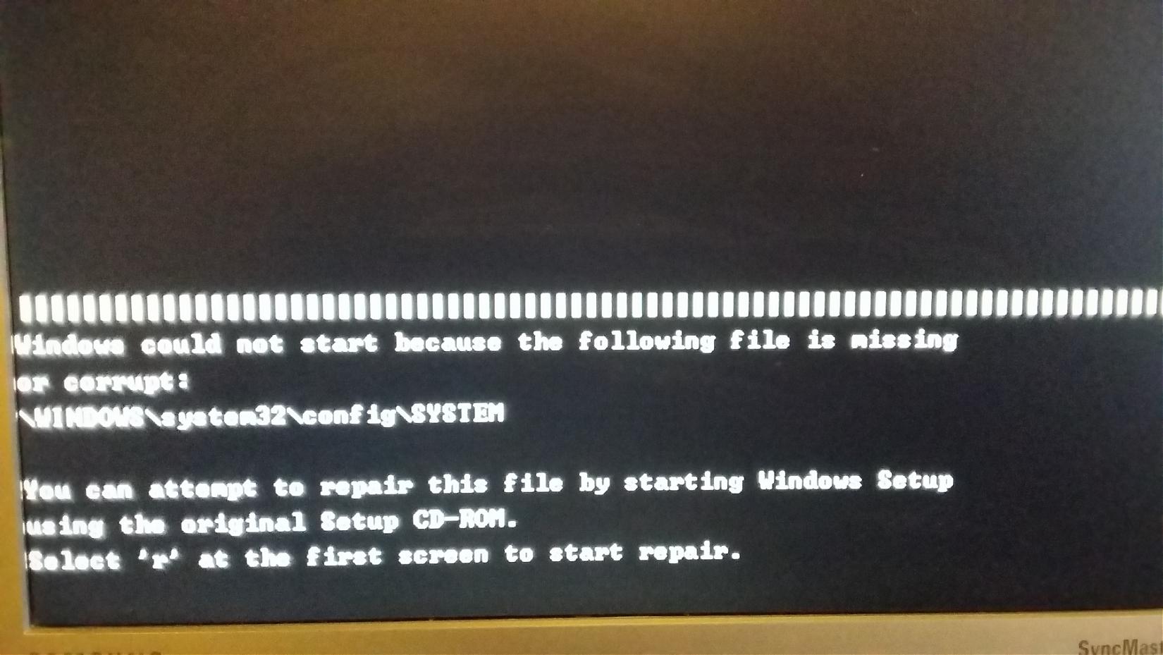

При включении компьютера он пишет: "Не удается запустить Windows из-за испорченного или отсутствующего файла \WINDOWS\SYSTEM32\config\system " и компьютер застывает на этом месте, при нажатии любой кнопки он перезагружается и снова встает на этом месте.
Что может помочь в сложившейся ситуации? Перестановка ОС? Перед этим ничего не удалялося и не ставилось.. Варианты решений |

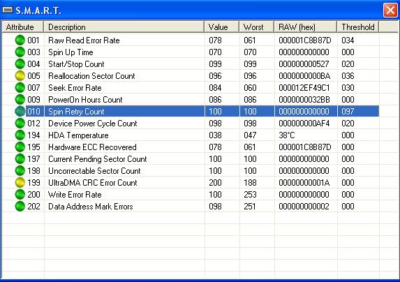

1) Возможно, сыпется жесткий диск. Проверить можно инструментами по 1-му линку моей подписи. Стоило бы продуть внутренности системника (для этого хорошо подходят баллончики со сжатым воздухом) - возможно, пыль забившаяся в контакты планок памяти приводит к подобным сбоям. Ну, и традиционно - подробнее о блоке питания (см. 2-й линк подписи). 2) Я бы попробовал сохранить важные данные из Documents and Settings, после чего попробовать накатить ОСь поверх. Смотри также практику применения команды sfc /scannow |

Профиль | Отправить PM | Цитировать Всем привет! После полного зависания компа (WinXPSP3, Seagate 200Гб) и вынужденной перезагрузки возникла похожая проблема - "ошибка или отсутствие файла system и просьба замены этого файла из дистрибутива Винды на диске".
Мои действия: 1. загрузка последней удачной конфигурации - эффект тот же; 2. выход в безопасный режим с\без командной строкой - эффект тот же; 3. полная проверка диска из консоли восстановления (chkdsk /f /r) - были найдены несколько ошибок, но эффект тот же; 4. списал поломанный system на флешку и пытался загрузить куст на ноуте - ошибка загрузки куста; 5. загрузка из BartPE и замена файла system из папки "\RPXXX\snapshot" (XXX - предпоследняя контрольная точка) в папку "\system32\config" - после перезагрузки Винда загружает файлы в привычном режиме, появляется черный экран с активным курсором мыши. Комп создает видимость работы (мигают индикаторы), но окно Приветствие и всё остальное не появляется. 6. загрузка из BartPE и замена файлов system и software из папки "\windows\repair" в папку "\system32\config" - происходит загрузка Винды в рабочее состояние с двухлетней давностью и созданием пользователя Владелец (имя экс-админа до обновления Винды). Вот такие пироги. Пытался заменить system и software более ранними версиями, всё равно дальше черного экрана с курсором мыши продвинуться не удается. Хотелось бы восстановить Винду в состояние на предпоследнюю контрольную точку. Помогите пожалуйста, у меня уже кончились идеи! Неужели комп создавал нерабочие точки восстановления?! |

Профиль | Отправить PM | Цитировать Не удается запустить Windows из-за испорченного или отсутствующего файла windows\system32\config\SYSTEM - можно ли это как-то исправить без переустановки?

Профиль | Отправить PM | Цитировать Qwe1, можно. Загружаемся с загрузочного диска в консоль восстановление (или с любого Лайв СД) и копируем файл windows\repair\SYSTEM по выше указанному пути.

Профиль | Отправить PM | Цитировать Да да так и делал - но почему-то, несмотря на наличие этих файлов, консоль говорит, что не удается скопировать файл (путь проверял указан верно). Мой лайв сд не видит SATA-шного HDD... Поищу другой и скопирую - спасибо! А настройки программ заменяться на те, что указаны в файле из папки репэйр (то есть, этих настроек вообще не будет?)
