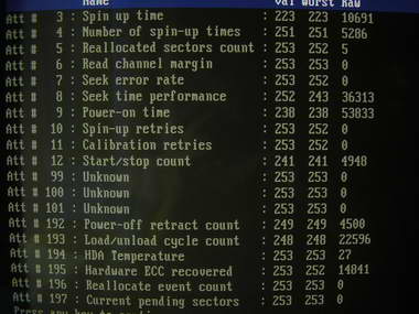

Профиль | Отправить PM | Цитировать скачал немного не ту версию mhdd - iso образ. Т.К не сохранялась информация на диск, пришлось
сфотографировать цифровиком, и вот, что вышло. Maxtor-там, где были сломанны ножки. Seagate - второй HDD. Как видно, у Maxtor'a что-то не то. |

Пользователь Сообщения: 115
Профиль | Отправить PM | Цитировать У макстора вроде все нормально, то биш будет жить. Только чтото не видно аттрибутов 199 и 200, может они ниже? Посмотри, если =100 (>90) то все ок. Слушай, а сколько макстору твоему лет? У сегейта много ошибок чтения и позиционирования. Но я уже не знаю, похоже у сегейтов это становится нормальным, уже не первый винт с такими веселыми значениями. И возвращаясь к твоему вопросу Цитата:
Поищи информацию про значения атрибутов S.M.A.R.T., почитай и все поймешь, это не сложно. Diseased Head, ты меня заинтересовал окончательно, приду домой попробую попаять ) Просто еще подумалось что скрепки в последнее время разные бывают, но всеже надо попробовать, ибо их паять я таки не пробовал, смысла нету, а ножки для винтов и так найти могу. |

Профиль | Отправить PM | Цитировать Насчет параметров 199 и 200 - посмотрел-их там действительно нет. Maxtor'y примерно 5-6 лет.
Ну,кажется,пока работает нормально-и Seagate и Maxtor. СПАСИБО! |
